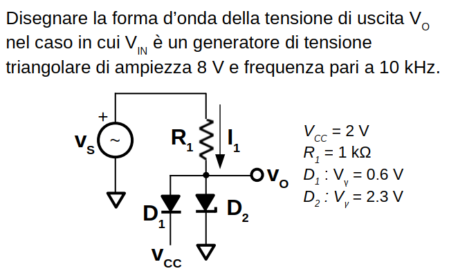

Buongiorno, stavo rivedendo qualche esercizietto sui diodi e mi è capitato questo in figura,
qualcuno mi darebbe una mano ad analizzarlo? quando ci sono diodi vado sempre in tilt..

Inizia a disegnare la forma d'onda triangolare, mi sembra che nel testo ci sia qualche ambiguità.

Infatti non capisco se il segnale triangolare è solo positivo o anche negativo

Roswell1947 ha scritto:... non capisco se il segnale triangolare è solo positivo ...
Ovviamente no. ;-)

Quindi devo consideralo sia positivo che negativo con un periodo pari a 100us ?Come comincio ad analizzare ?quali assunzioni devo fare dato che vi sono due diodi?

Comincia da zero, con la tensione che progressivamente sale verso gli 8V, considerando che la tensione Vo in uscita corrisponde alla la tensione anodica dei due diodi; quanto potrebbe salire detta tensione, considerando, separatamente, D1 e D2?

D2 è in conduzione se Vo>0.7 mentre D1 è in conduzione se Vo>0.7 +Vcc o sbaglio?

E' corretto.

Quindi come procedo per trovare il legame tra vo e vi al variare di vs?

Esamina il caso di conduzione di D2 quando Vo < 0.
Poi Vo è uguale a Vs salvo quando è limitata.
Per me, se fai un disegno dell'onda triangolare con le varie soglie/limiti è più facile da comprendere.
