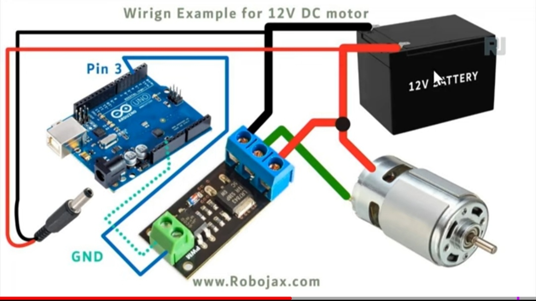

Ciao a tutti. Ho sbattuto un po' la testa, ma credo di esser arrivato al punto di chiedere il vostro aiuto :mrgreen:
Vi espongo il mio problema.
Ho un arduino nano, alimentato a 12v. A questo, è collegato un sensore HC SR04, un sensore ad onde sonore.(nello schema che ho postato manca in figura l'HC SR04)
Sul mio pin 4, vado a pilotare un piccolo circuitino con un pc817 e un mosfet (non ricordo la sigla a memoria...). Questo mi consente di attivare a mio piacere, a seconda dei valori rilevati dal sensore HC SR04, il motore.
Veniamo al problema vero e proprio #-o
Se anziché una pompa uso ad esempio un led di notifica, tutto funziona normalmente. Infatti a pin 4 alto, il led si accende e i valori che restituisce il sensore HC Sr04 che leggo sul mio PC dove ho collegato il seriale di arduino sono perfetti.
Quando invece collego la pompa (che assorbe almeno 1A) tutto viene sballato, suppongo perché sia arduino che la pompa sono allo stesso polo negativo di riferimento. Alla carlona, direi che la pompa crea del rumore elettrico.
Ho anche provato chiaramente ad alimentare arduino a 5v direttamente dal PC, e la pompa invece con un alimentatore a parte a 12v,totalmente scollegato da arduino. Chiaramente tutto funziona perfettamente #-o
Come posso quindi usare una medesima fonte di alimentazione senza incappare in questo fastidioso rumore che mi sballa completamente le letture dell'HC SR04 a motore acceso? Un optoisolatore?
Vi ringrazio come sempre.
P. S. Ho dimenticato di aggiungere che ho già provato a inserire all'ingresso di arduino un condensatore da 220 micro Farad...niente da fare.

Messaggioda Foto UtenteMarcoD » 4 ott 2023, 18:59
E' un problema di errata connessione delle masse (ritorno 12 V), i conduttori di massa non hanno resistenza trascurabile rispetto la corrente nel motore.
probabilmente la massa del sensore non è connessa vicino alla massa di arduino, ma vicino alla massa del motore.
Fai uno schema elettrico con Fidocadj comprendente il sensore.

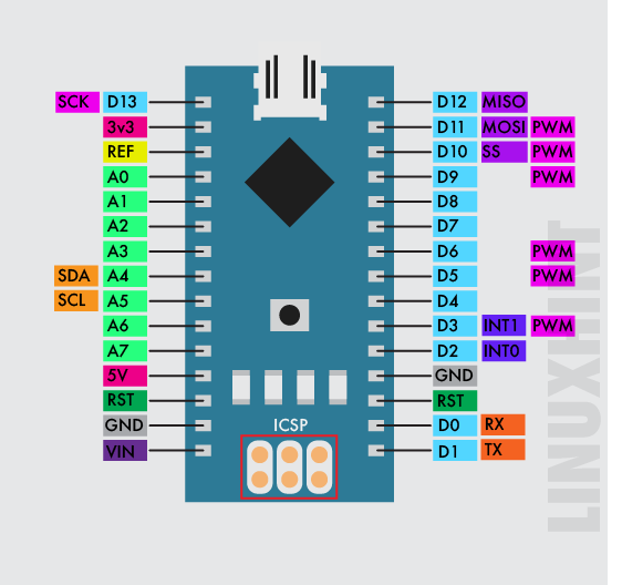

[3] Re: Problema rumore e alimentazione Arduino Nano
Messaggioda Foto Utentejovyevanesc » 5 ott 2023, 2:01
Grazie per la tua risposta. Proverò domani a fare uno schema, purtroppo per ora posso usare solo lo smartphone.
Mi porto avanti un istante nel frattempo e posto i pin del mio arduino nano.
In basso a sinistra, con in parallelo un condensatore, ho il mio ingresso a 12v (Vin e Gnd)
Il sensore HCSR04 è connesso ai pin di arduino 5v,d5 e d6 (che corrispondono a echo e trigger) e la massa viene presa appena sotto ai pin d5 e d6.
Il motore invece è alimentato sempre dai 12v che arrivano anche ad arduino (su Vin e Gnd in basso a sinistra)

[6] Re: Problema rumore e alimentazione Arduino Nano
Messaggioda Foto Utentejovyevanesc » 5 ott 2023, 9:39
MarcoD ha scritto:E' un problema di errata connessione delle masse (ritorno 12 V), i conduttori di massa non hanno resistenza trascurabile rispetto la corrente nel motore.
Ho provato a prendere come riferimento di massa non quella su Arduino (sotto i pin d5 e d6), ma direttamente sui 12v in ingresso ad arduino. Situazione leggermente migliorata, ma i valori restano sempre abbastanza inesatti. Quindi probabilmente il succo del discorso è proprio quello. Provo a fare lo schema in giornata.

[7] Re: Problema rumore e alimentazione Arduino Nano
Messaggioda Foto Utentejovyevanesc » 5 ott 2023, 9:43
SediciAmpere ha scritto:Assolutamente optoisolatore + diodo in antiparallelo per il motore e convertitore dc-dc per l'alimentazione di Arduino
Si, il diodo per dissipare la componente induttiva del motore è presente. Avevo pensato anche io al convertitore dc dc ma non volevo appesantire troppo il sistema complessivo. Arduino assorbe circa 22 mA nella mia configurazione. È fattibile alimentarlo direttamente con un optoisolatore? Leggo che il pc817 ad esempio può fornire max 50mA..però dubito sulla durata a medio/lungo termine. Grazie.

Messaggioda Foto UtenteMarcoD » 6 ott 2023, 8:31
Come applicazione, hai una fontana che vuoi si metta in funzione quando si avvicina qualcuno?
Fino ad ora hai pubblicato immagini generiche recuperate nel web. Parli di arduino nano, ma l'immagine è di arduino Uno. Pubblica una foto della tua realizzazione, oppure lo schema elettrico completo.
Per capire di più:
Misura la corrente assorbita dal motore quando in moto.
Misura la resistenza ai morsetti del motore isolato.
