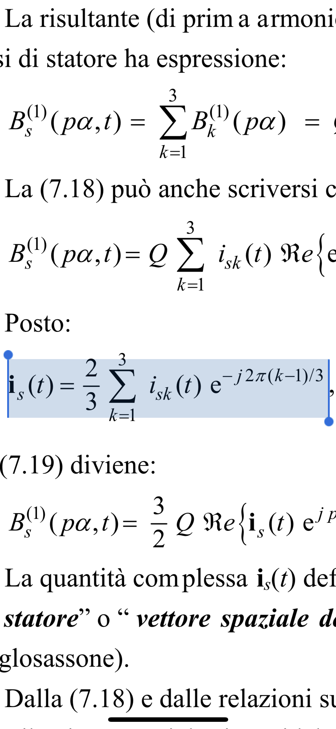

Ciao a tutti! In una dispensa ho trovato che la componente simmetrica della corrente di statore la scrivono così, ma se la somma delle tre correnti deve dare 0 è corretta? Grazie

L'estratto è un po' striminzito, per capire di cosa si parla, ma per me
è il vettore di spazio delle correnti, una grandezza complessa che intuitivamente dà informazioni sulla direzione e sull'intensità dell'effetto delle correnti.
È una grandezza che non risente di una eventuale componente "di modo comune", cioè della somma delle correnti.
Non in tutti i carichi trifase la somma delle correnti è nulla, ci sono ad esempio carichi con neutro o macchine "open-end", cioè con gli estremi degli avvolgimenti portati fuori indipendentemente (6 mirsetti), da collegare solitamente a due terne di generatori, una per lato.
è il vettore di spazio delle correnti, una grandezza complessa che intuitivamente dà informazioni sulla direzione e sull'intensità dell'effetto delle correnti.È una grandezza che non risente di una eventuale componente "di modo comune", cioè della somma delle correnti.
