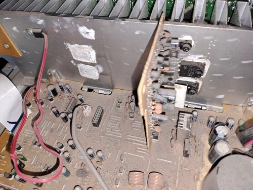

Aprendolo, mi ritrovo 2 circuiti di potenza ognuno dei quali ha 2 finali belli grossi. Penso siano 2 indipendenti perché si trovano su delle schede estraibili dalla scheda madre dell' amplificatore. Su ognuna di queste schede ci sono 2 darlington, 1 B1647 e 1 D2560. sono i "finali di potenza".

-> visto che i 2 finali di 1 scheda sono guasti in passato un tecnico ha estratto totalmente la scheda, e adesso suona solo il ramo B e in modo monofonico quindi vorrei capire se anche 1 dei finali della restante scheda sia bruciato o no
NOTA: per non sbagliare potrei acquistare tutti e 4 i finali nuovi (2 B1647 e 2 D2560) ma vorrei capire di più su come è costruito, tutto qua.

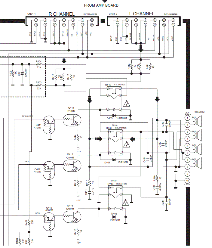

I due stadi finali sono per i canali LEFT e RIGHT, le uscite A e B vengono semplicemente connesse alle uscite degli stadi finali da interruttori meccanici, non ci sono stadi dedicati.

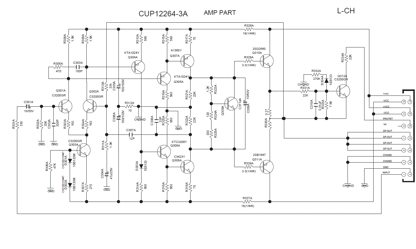

I transistor finali sono diversi perché sono uno NPN, che gestisce le semionde positive, e uno PNP , che gestisce le semionde negative. Cerca in rete il funzionamento di uno stadio di potenza in "classe AB".

però se "I due stadi finali sono per i canali LEFT e RIGHT" come mai mi funziona SOLO il Right del canale B e non anche il Right del canale A? forse è bruciato anche un Relè interno?
Voglio dire: se una delle due schede funziona (l' altra no, tant è che è stata estratta fisicamente dalla scheda madre) significa che funziona 1 canale, il Right. però mi suona solo in B e non in A. a questo punto temo sia bruciato anche il relè che sento quando schiaccio il tasto A e B ? sento un mare di CLICK CLICK CLICK. potrebbe essere andato anche il relè.
Il prodotto è TEAC AG-790E, sulla scheda madre vedo 3 rele (perché 3? in teoria non deve staccare uno e attaccare un altro? io pensavo o 2 o 4...) e al momento, ripeto, funziona solo il Right del gruppo B.
Ho preso la scheda guasta, ho dissaldato i finali, ecco le letture a vuoto (sul banco di lavoro,scollegati) dei Darlington:
MISURE ELETTRONICHE
col tester in configurazione DIODO
D2560 --- B1647
BC = suona 000 --- BC = OL
BE = suona 000 --- BE = OL
CB = suona 000 --- CB = 541
CE = suona 000 --- CE = suona 000
EB = suona 000 --- EB = 541
EC = suona 000 --- EC = suona 000
MISURE ELETTRONICHE
col tester in RESISTENZA (FONDO SCALA 200OHM)
D2560 --- B1647
BC = 00.3 OHM --- BC = OL FINO A 20 MOHM
BE = 00.3 OHM --- BE = OL FINO A 20 MOHM
CB = 00.3 OHM --- CB = 65.4 kohm
CE = 00.0 OHM (MASSA TOTALE) --- CE = 00.0 OHM (MASSA TOTALE)
EB = 00.3 OHM --- EB = 9.63 kohm
EC = 00.0 OHM (MASSA TOTALE) --- EC = 00.0 OHM (MASSA TOTALE)

in configurazione A+B mette le casse in serie,probabilmente questo amplificatore ha problemi a lavorare su 4 Ohm

non ho parlato di A+B, ma solo di A o solo di B. mai usato in A+B. Se lo uso in B suona solo il Right, se uso A non suona nessuna uscita e se provo in A+B (solo prova, mai usato) non suona ugualmente. cambio tutti e 4 i finali (2+2) e amen?
Forse non suona in A perché sono andati i relè?

Sì, sostituisci tutti i finali, a giudicare dalle tue misure sembrano in corto, probabilmente è stato utilizzato con casse da 4 ohm
finale
il transistor KC3114A prova a cercare "2SC3114A", nelle sigle giapponesi dobbiamo sempre aggiungere "2S" all'inizio della sigla; comunque è il Q309A nello schema, non lo sostituire, quel transistor è improbabile che si sia guastato
Nello schma non vedo il trimmer per la taratura della corrente di riposo, confermi che sulle schede dei finali non è prsente alcun trimmer?

forse fanno contatto male

misure con il tester di 0 ohm sui transistor sembrano tutte in corto, la cosa strana sarebbe il fatto che fossero TUTTI in corto, neanche a mandarli a tensione esagerata salterebbero tutti, secondo me.
non ti resta che scollegarne qualcuno e misurarlo scollegato.

sono gia stati dissaldati, le misure che ho postato sono coi darlington scollegati e appoggiati sulla mia scrivania.
Fatto! niente! :-D vabbè è piccolino non è detto che sia guasto!
Confermo, non c è nessun trimmer.
Confermo, è il Q309A, non lo sostituisco ma lo acquisto su aliexpress (non si sa mai in futuro!) nel frattempo col suo tempo arriva tra 2 mesi, lo terrò per evenienza (e quando mi servirà dimenticherò di avercelo) :lol:
ok farò così, sostituirò i finali tutti e due (che sarebbero il canale Left visto che il Right funziona) e vi farò sapere! Li ordino dalla germania visto che su ebay non ne trovo più vicini
