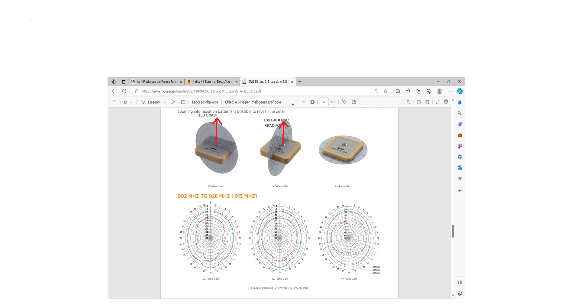

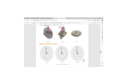

Cercando a lungo ho trovato la seguente antenna;
https://www.mouser.it/datasheet/2/418/9 ... 238217.pdf
Dalle specifiche sembra ok, solo che leggo essere una antenna direzionale, il che mi sembra molto strano osservando i diagrammi di radiazione.
Potete darmi qualche parere e nel caso consigliarmi delle alternative ? Sono bloccato da giorni :roll:

Quando scrivi: 433 MHz - 14 dBm cosa sono i 14 dBm ? la potenza del trasmettitore?
Ho letto le caratteristiche della patch:
Interessante il rendimento dell'antenna: circa il 30 %, ossia il rapporto fra la potenza irradiata e quella elettrica applicata all'antenna. Mi sarei aspettato un rendimento maggiore.
I diagrammi sono direzionali, anche se poco ( 180 gradi max 2dBi, 0 gradi -10 dBi min )
Certo l'antenna è direzionale: irradia di più davanti che dietro, e irradia poco (-10dBi) di lato.
Mi sarei aspettato un guadagno molto minore di -10 dB nelle direzioni ortogonali a quella massima.
dBi è il guadagno rispetto alla antenna teorica isotropica.
Si, il microcontrollore che ho intestine di utilizzare ha all’interno un modulo TX con amplificatore di potenza fino a 22 dBm.
Vero, però la maggior parte delle antenne che ho visto in questi giorni erano dichiarate omnidirezionali e avevano diagrammi molto peggiori di questa. Questa a quanto vedo ha guadagno -5 dBi(io considero le curve verdi a 915 MHz) quasi ovunque è un circa 0 dBi in una direzione, il che la rende si direzionale, ma neanche troppo.
Cioè sono un po’ perplesso. Forse non ho ben compreso come leggere i datasheet delle antenne.
