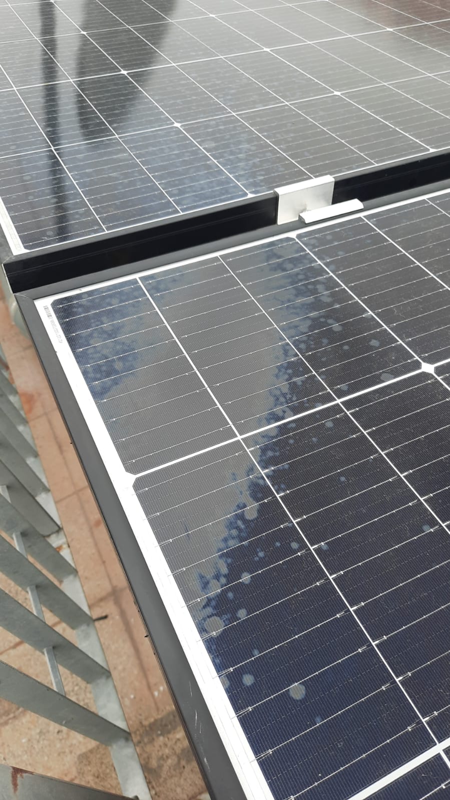

Che ne pensate?
Sembra un'influenza esterna
Da Area 51?
Foto UtenteGioArca67
4.565 4 6 9

Sono stati fatti, nei pressi, dei lavori con l'utilizzo di motogeneratori diesel?
Da vedere sembra lo "sputazzo" dalla marmitta di un motore all'avvio dello stesso.

No. Sono su un tetto piano.
Il vetro mi dicono sia liscio e non sporco esternamente.

Scusa la mia domanda da ignorante, ma è vetro o è qualche tipo di acrilico?
perché, anche se non è sporco esternamente, dall'andamento delle macchie, sembra che sia stato spruzzato con qualcosa e, se è acrilico, potrebbe aver reagito chimicamente.

Teoreticamente è vetro temperato...
Dovrebbero mandarmi altre foto un po' più chiare

Un difetto di fabbricazione del vetro che ha portato alla sua corrosione?

Mi sembra originato da causa esterna: si estende anche al modulo vicino

Infatti, per quello avevo pensato a qualcosa che era stato spruzzato, involontariamente, sul vetro che lo ha corroso.

Se sono montati su una superficie piana non potrebbe essersi infiltrata dell'acqua per via della difficoltà di scolo?
Occhio che se sono montati orizzontalmente probabilmente il costruttore non te li sostituirà in garanzia...

Avete mai montato un vetro protettivo sullo schermo del cellulare ?
A me quegli aloni ricordano molto l' effetto di una piccola impurità presente tra lo schermo ed il vetro protettivo aggiunto
Un effetto simile lo si ha anche quando il vetro protettivo viene montato su di una superficie con delle piccole irregolarità nella planarità
Che si possa fare risalire la cosa all' effetto della grandine che dove ha colpito abbia fatto "scollare" il vetro esterno dalla superficie dove è applicato lasciando il vetro intatto ma la superficie interna leggerissimamente avvallata ?
