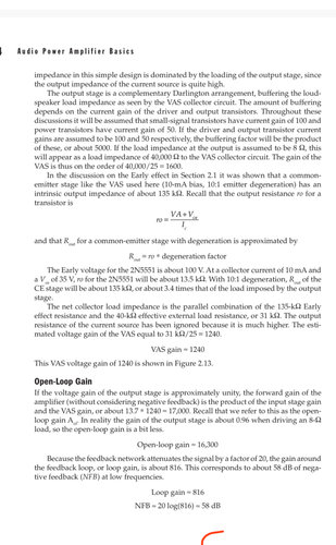

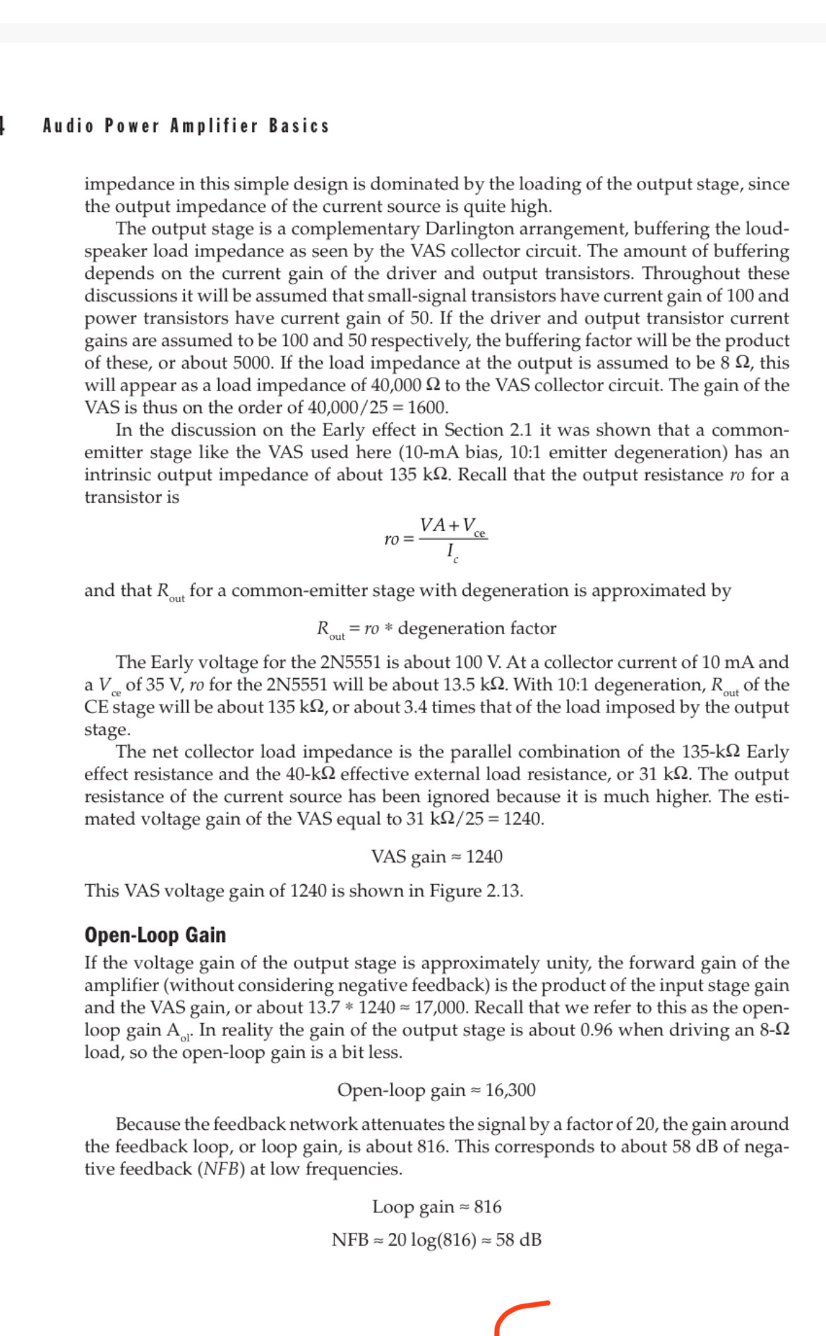

Buongiorno,
leggendo il libro di Cordell, Designing Audio Power Amplifiers, a pag.37 (vedi allegato) viene detto che l'impedenza di uscita del generatore di corrente è circa 290K.
Ho provato a spolverare i vecchi testi universitari ma tale valore proprio non mi viene.

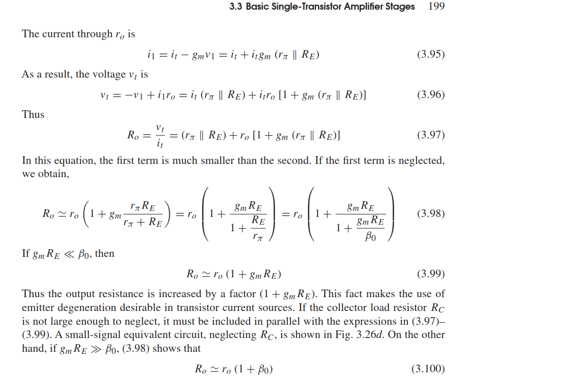

Usando ad esempio il Gray Meyer per questo tipo di circuito mi verrebbe
Ro=ro*(1+gm*Re) e supponendo una Va=100V la Ro mi verrebbe circa 1.900K.
Qualcuno ha voglia di darmi una mano a capire?

La formula che hai usato e` una approssimazione ricavata supponendo la resistenza sulla base nulla e che la resistenza di emettitore sia abbastanza minore di
In questo caso la resistenza di base e` di circa 5.1kΩ, molto piu` grande della resistenza di emettitore e della resistenza interna di base. Domani, se mi ricordo, scrivo la formula meno approssimata. Nell'impedenza entra anche marginalmente il beta del transistore e chissa` che modello spice ha usato Cordell.

Dunque ho provato la formula completa del Gray Meyer (vedi allegato), formula 3.98 a cui ho aggiunto anche R2//R3.
In questo modo usando i parametri di Spice che ha usato Bob Cordell ottengo una Ro=234K, simile a quella di Bob Cordell ma solo usando una Va=100V (se uso il valore di Spice indicato da Bob Cordell Va=667) ottengo un valore molto diverso.
Comunque grazie, ora mi è tutto abbastanza chiaro.

ho ulteriormente chiarito, infatti anche se il VAS usato nel modello LTSPICE è indicato pari a 667V, lo stesso Cordell dice a pag. 44 che il VA del 2N5551 è 100V e quindi torna tutto.

Mi pare strano che un transistore da 160V abbia una tensione di Early di 100V!
Ci verrebbe un transistore da mettere sul traccia curve o in un circuito per misurare la VA.
