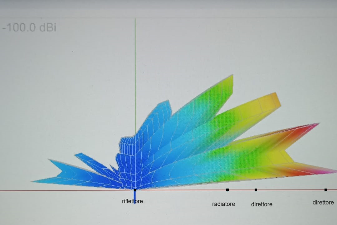

Salve a tutti,
vorrei costruire un'antenna radio FM da 98,4MHz con polarizzazione verticale che attenui il più possibile le interferenze provenienti da destra e sinistra, per attenuare emittenti radio quasi ortogonali alla direzione dell'emittente che voglio ascoltare.
Pensavo di progettare un'antenna Yagi-Uda a 4 elementi; se non chè, posizionandola verticale, noto sul piano orizzontale un nullo in direzione dell'antenna, è un difetto dell'antenna Yagi-Uda o è un artefatto di MMANA?
simulazione
Foto UtenteSediciAmpere
4.187 5 5 8

Messaggioda Foto UtenteMarcoD » 22 dic 2023, 20:38
Quella è una antenna anche trasmittente che può ricevere una potenza di 700 W !
Purtroppo non so aiutarti a progettare una antenna Yagi.
Se vuoi solo ridurre i segnali da certe direzioni ortogonali, forse basta una antenna direzionale a loop di una circonferenza inferiore a lambda/4 ( circa 75 cm - diametro 23 cm).
Ma non so come realizzare il balun per adattarla a un connettore in ingresso.
Nel web ho trovato questo, che però non garantisco, ma dovrebbe costare poco da realizzare e provare:
https://www.wikihow.it/Costruire-un%27Antenna-FM

Messaggioda Foto UtenteMarcoD » 22 dic 2023, 21:01
Direi di NO.
E' a polarizzazione orizzontale ed è omnidirezionale, non attenua i segnali provenienti dalla direzione non voluta.
Io ho in mente una antenna posizionata come la ruota di una bicicletta. Lungo l'asse la ricezione è massima.
In ricezione fra 50 e 75 ohm cambia poco.
L'antenna serve solo a te o è per un condominio ?
é per interno abitazione o sul tetto?
Foto UtenteMarcoD

Messaggioda Foto UtenteTITAN » 22 dic 2023, 22:37
Ascolta Marco la loop oltretutto è molto stretta di banda e se vuoi ascoltare una sola stazione è l'ideale.
Altra antenna che ti potrebbe aiutare e la corner reflettor ma molto più complessa e pesante meccanicamente.

Messaggioda Foto UtenteMarcoD » 23 dic 2023, 10:27
E' sicuramente vero per loop magnetica, ossia cerchio con circonferenza minore di 1/8 di lunghezza d'onda e accordo risonanza con condensatore in serie.
Per circonferenza maggiore la risonanza è meno pronunciata, il tutto diventa una "antenna a telaio".
Ma Titan, non ti fidare troppo di me. Non sono esperto in antenne.
Poi le direttive che conosco sono per lo più a polarizzazione orizzontale.
In polarizzazione verticale sono le omnidirezionali.
Poi forse a te non interessa principalmente un guadagno nella direzione voluta, ma di minimizzare i segnali interferenti.
Forse ti possono servire due dipoli verticali con elettricamente connessi fra loro e distanti 1/2 lunghezza d'onda, in modo che in una direzione i segnali si elidono, ma non so bene come sono collegati. Forse sono le cortine di antenne
Se trovo altre informazioni, le comunico
