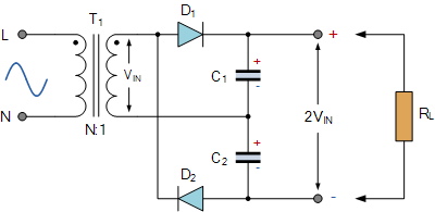

Messaggioda Foto Utentecmozzillo » 11 feb 2024, 14:34
Allora converrebbe usare due trasformatori uguali e avere 230v sul primario del
Secondo, per poi raddrizzare la tensione con un circuito voltage doubler tipo questo:

[4] Re: Dubbio su doppio trasformatore.
Messaggioda Foto UtenteJAndrea » 11 feb 2024, 17:14
Anche dal punto di vista del circuito magnetico, la soluzione non sarebbe accettabile, con il raddoppio del flusso rischieresti di saturare troppo il nucleo.
Esistono anche dei trasformatori con tensione nominale primaria di 380 V, piuttosto pensa a quello.

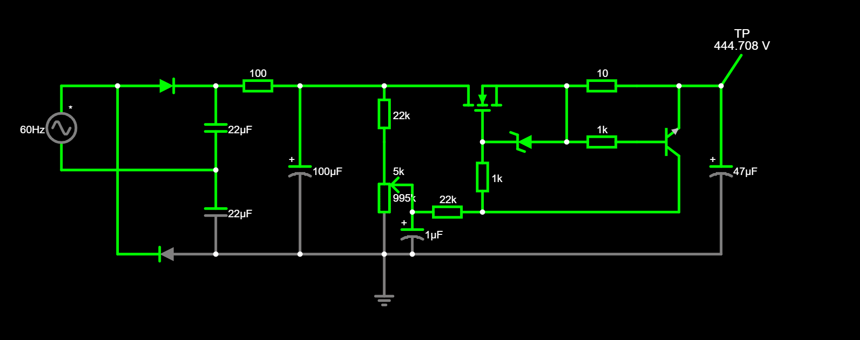

[9] Re: Dubbio su doppio trasformatore.
Messaggioda Foto Utentecmozzillo » 12 feb 2024, 10:28
Per non limitarmi troppo rimarrò sui 450v. Avevo pensato di adottare una soluzione simile a questa, ho simulato il circuito e sembra funzionare.

[10] Re: Dubbio su doppio trasformatore.
Messaggioda Foto Utentelelerelele » 12 feb 2024, 11:49
cmozzillo ha scritto:ho simulato il circuito e sembra funzionare.
Sai che una regola non scritta è:
per usare un simulatore, devi sapere di elettronica più tu di lui!
non è che se il circuito al simulatore funziona, per forza il circuito, e specialemnte il singolo componente, funziona.
saluti.
