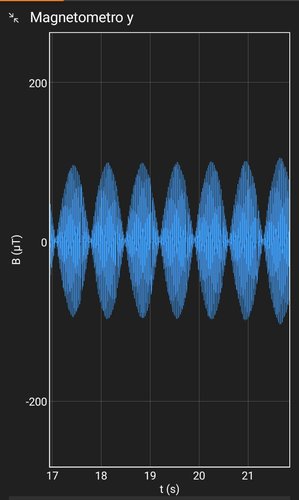

Mi è venuta la curiosità di fare un esperimento e di osservare, tramite un programma per android e il sensore magnetico del telefono avvicinato al solo filo di fase, per un tratto fatto da me a bobina senza ferro, la forma d'onda della corrente di rete a 50 Hz. Ok, se faccio lo zoom, si può osservare un periodo del campo magnetico (lungo la direzione y) pari proprio a 20 ms (50 Hz).
Tuttavia senza fare lo zoom si osserva chiaramente anche un periodo molto più lungo. Vi sembrerà strano ma non riesco a spiegarmi questa oscillazione molto più lenta:
Qualcuno di voi può aiutarmi? Magari è una banalità a cui non ho pensato...
(Il filo di fase alimenta solo una stufa da circa 2 kW)
Forma d'onda inaspettata

Sembra un battomento fra la frequenza di rete, il campionamento del sensore e quello dell'immagine.
Le due immagini derivano da due acquisizioni diverse o è la stessa acquisizione zoommata?
Le due immagini derivano dalla stessa acquisizione: la prima è zoommata.

È solo un artefatto della visualizzazione. Lo schermo ha un numero finito di punti, la forma d'onda ne ha molti di più per cui ne viene mostrato solo uno ogni tanto. Si ha un fenomeno di sottocampionamento.
