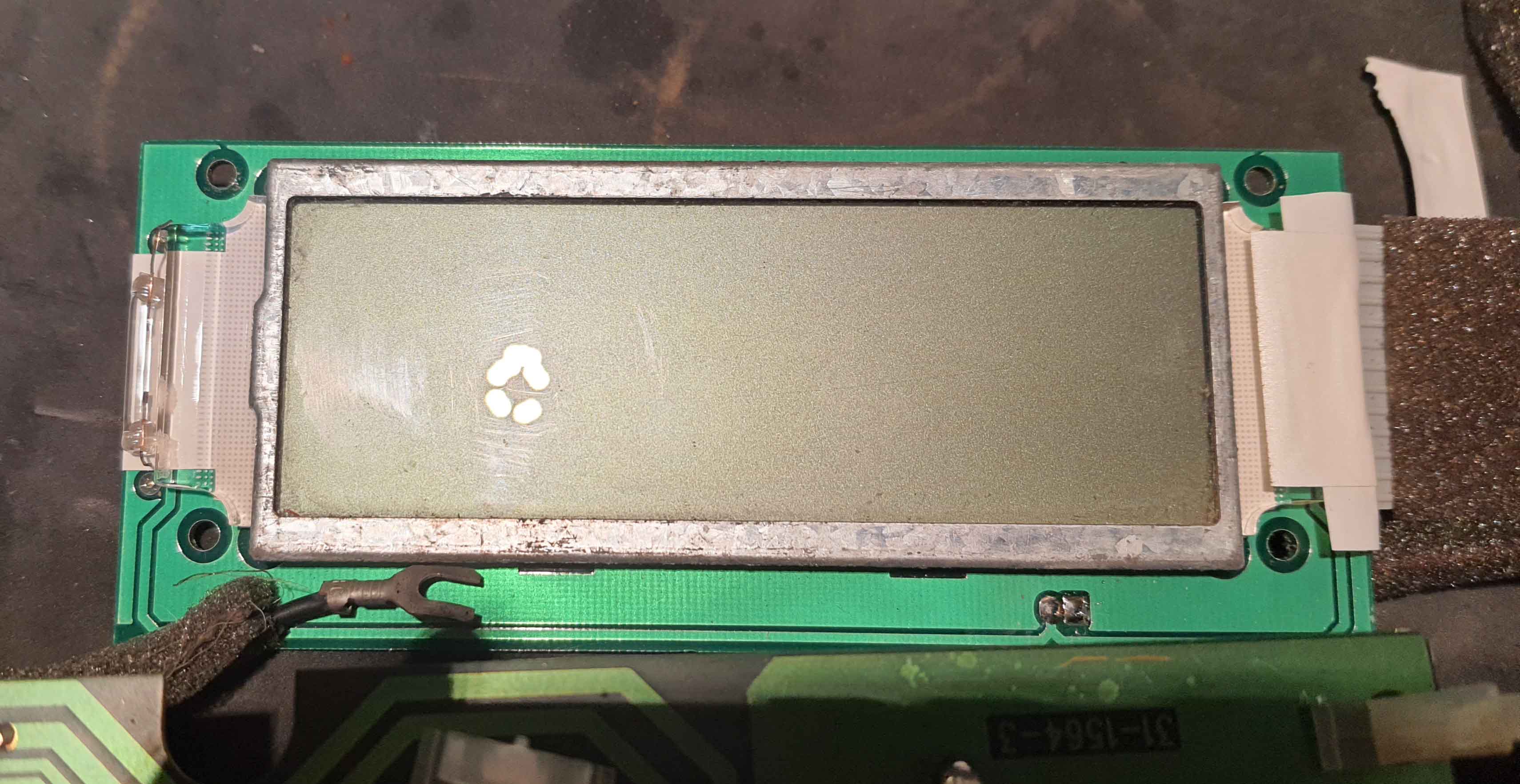

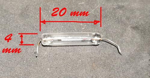

buona sera a tutti,mi troverei a ricondizionare una tastiera gem (che orientativamente dovrebbe essere dell'anno tra 2002 e 2005) e vedendo illuminarsi il display solo per metà avrei giurato che ci fossero dei banali led arancioni da sostituire ,ma a gran sorpresa ho trovato delle lampadine a siluro ad incandescenza da 5 volt (mai viste prima),adesso.. io non sono riuscito a trovarne online se non a 12 volt (e di non specificate misure..) o almeno,ho misurato i cavetti sotto alimentazione mentre ne funziona soltanto una e mi dava 4,88 volt,non ho misurato l'assorbimento,
ho voluto fare una prova con un led spia arancione da 5 mm che avevo indirizzandolo al rifrattore ma la potenza luminosa è alquanto irrisoria in confronto alla lampadina..
che voi sappiate ci sono delle striscette a led arancio di queste dimensioni e sopratutto potenza ?

ok,grazie, ma da quel che ho capito sono delle lampadine dedicate ai misuratori analogici,dove è veramente un attimo ad aprire e sostituire, ma qui ho dovuto smontare tutto per arrivarvici...
pino81 ha scritto:ma da quel che ho capito sono delle lampadine dedicate ai misuratori analogici
I filament-led ? ... no, sono dei led usati per costruire le lampadine a led, che pero' possono essere usati anche per altre cose, volendo, un po come nel tuo caso al posto di quelle ormai introvabili lampadine tubolari (io ho usato in passato alcuni di quelli piu lunghi per farci i segmenti di un display, ad esempio).
Li tratti come normali led, sapendo che la loro caduta (per quel modello) e' di circa 3V e che al massimo possono reggere 50mA (quindi e' meglio farli funzionare a meno, tipo 35 o 40 mA), avendo a disposizione un 5V (in continua ovviamente) ci metti in serie una resistenza di adeguato valore (tipo, 56 ohm per circa 35mA, oppure 47 ohm per circa 42mA)
Il massimo del problema potrebbe essere adattarli allo spazio disponibile, ma con quella dimensione (e considerando che i terminali possono essere tagliati lunghi un paio di mm e saldati ad altri fili se necessario) non dovrebbe essere un grosso problema, l'unica cosa e' ricordarsi nel lavorarci di non piegarli, neppure i terminali (a meno che non si usino due pinzette per non forzare la barretta), perche' l'anima interna in vetro/ceramica si puo rompere.

ok grazie ete,mi riferivo proprio alle mie,non ai led,non li conoscevo questo genere...
ne ho ordinati 10 pz che secondo il venditore sono di luce 2.200 gradi kelvin,ci tenevo a mantenere la gradazione originale...
