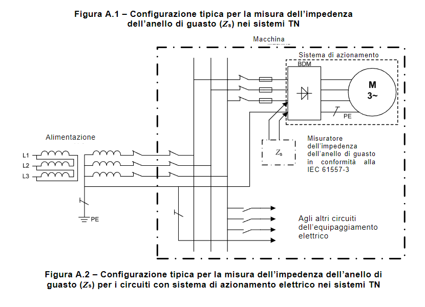

non credo intenda quanto indichi:
le due figure sono prese dalla CEI EN 60204-1:2018-12
non trovo la parte in cui dice che il sezionatore a monte del motore può essere aperto.

sono d'accordo, anche sarebbe da valutare quanto questo influisca sul risultato della misura,
e mi preoccuperei anche di salvaguardare il sistema azionamento-motore.
a questo punto seguirei quanto indicato nella norma, aprire i fusibili dei due conduttori non utilizzati.
