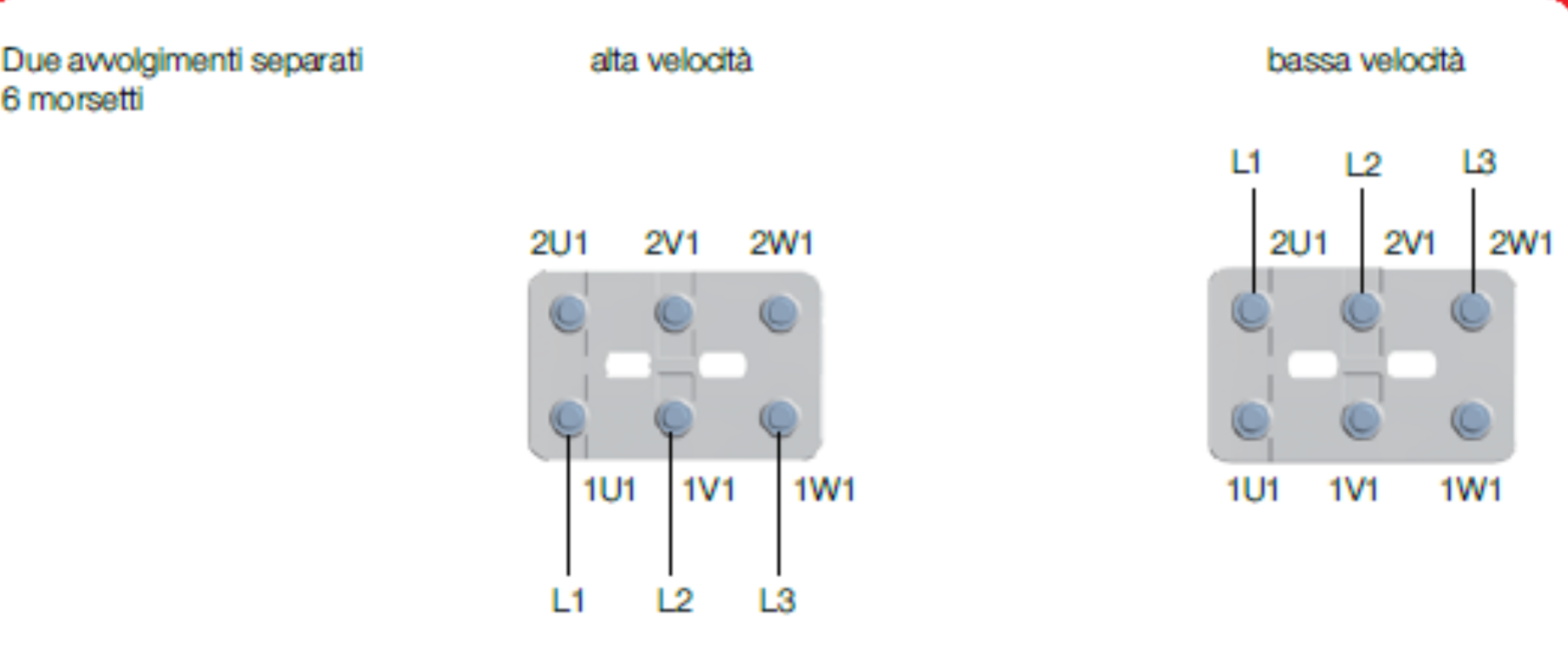

Buongiorno,
In un motore asincrono a 2 avvolgimenti separati (6 e 4 poli), cosa succede se si alimentano contemporaneamente i 2 avvolgimenti?

[2] Re: Motore asincrono a 2 avvolgimenti separati
Messaggioda Foto Utentestefanopc » 6 apr 2024, 9:21
Più o meno quello che succede se alimenti un trasformatore con il secondario in cortocircuito.

[3] Re: Motore asincrono a 2 avvolgimenti separati
Messaggioda Foto Utenteelectrocompa » 6 apr 2024, 9:36
Teoricamente sono come due statori che generano due campi magnetici rotanti a diverse velocità. Non potrebbe formarsi un campo magnetico risultante pari alla somma dei due?

[4] Re: Motore asincrono a 2 avvolgimenti separati
Messaggioda Foto UtenteStefanoSunda » 6 apr 2024, 12:49
Potrebbe essere un convertitore di frequenza. Se il campo rotante del motore 6p si trova invertito rispetto al motore trascinante a 4 poli nei terminali del motore 6 poli: 1U1 - 1V1 - 1w1 avresti 125Hz. 50(1+6/4)= 50(1+1,5)=50x2,5= 125Hz

[5] Re: Motore asincrono a 2 avvolgimenti separati
Messaggioda Foto Utentestefanopc » 6 apr 2024, 13:34
Gli avvolgimenti per le due velocità condividono le stesse cave o anche i circuiti magnetici sono distinti?

[6] Re: Motore asincrono a 2 avvolgimenti separati
Messaggioda Foto UtenteStefanoSunda » 6 apr 2024, 15:05
Se si fa girare il rotore di una macchina asincrona ai suoi giri sincroni contro il campo rotante, si misurerà ai terminali di contatto una tensione e una frequenza di valore doppio di quelle che, sulla stessa macchina asincrona si sarebbero misurate da fermo. Se il rotore lo si fa girare a una velocità doppia di quella sincrona, sempre contro il senso del campo rotante, si misurerà una tensione e frequenza tripla; sempre prendendo come riferimento tensione e frequenza a motore fermo.

[7] Re: Motore asincrono a 2 avvolgimenti separati
Messaggioda Foto Utenteelectrocompa » 6 apr 2024, 15:29
stefanopc ha scritto:Gli avvolgimenti per le due velocità condividono le stesse cave o anche i circuiti magnetici sono distinti?
Non so come è avvolto il motore internamente

[8] Re: Motore asincrono a 2 avvolgimenti separati
Messaggioda Foto UtenteStefanoSunda » 7 apr 2024, 11:16
Esatto! Per questo ho i miei dubbi scrivendo “potrebbe essere un convertitore di frequenza”. E più credibile se il motore fosse a rotore avvolto, e l’uscita fosse dagli anelli del rotore.
