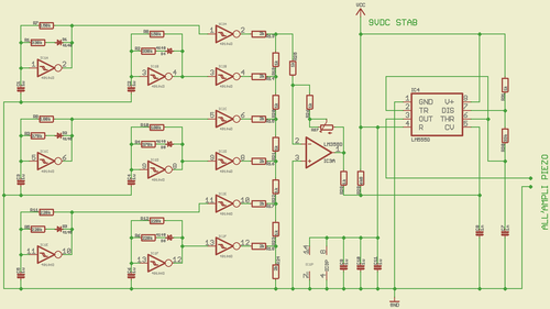

Mah, molti anni fa ne realizzai uno, da montare in un magazzino di alimentari, con frequenze che cambiavano in modo randomizzato ogni pochi secondi (altrimenti dopo un po si adattano e/o capiscono che non e' un pericolo e lo ignorano) ... se vuoi cerco lo schema in archivio, ma in casa non so quanto possa essere pratico (anche se non li senti, un'eccessiva pressione acustica da comunque fastidio, alla lunga, il mio andava acceso la sera e spento la mattina, rimanendo in funzione solo quando non c'era gente che stazionava o lavorava dentro il magazzino)
Se c'e' un modo per inserire delle capsule piezo nelle intercapedini, forse si potrebbe provare, con potenze ridotte e magari temporizzando le accensioni, anche quelle in modo casuale.

Etemenanki ha scritto:Se c'e' un modo per inserire delle capsule piezo nelle intercapedini, forse si potrebbe provare, con potenze ridotte e magari temporizzando le accensioni, anche quelle in modo casuale.
Sì, c'è modo.
Se puoi condividere quello che avevi fatto tu, ti ringrazio :-)
Immagino anche che stando direttamente dentro le intercapedini, gli ultrasuoni verrebbero molto attenuati nella traversata del muro e quindi la pressione alle nostre orecchie potrebbe non provocare granché. Che ne pensi?

Messaggioda Foto UtenteEtemenanki » 21 apr 2024, 12:15
Stasera cerco in archivio e te lo posto.

Messaggioda Foto UtenteEtemenanki » 21 apr 2024, 22:05
Mi spiace, ma il progetto completo non lo trovo piu (probabilmente era nel disco che mi e' deceduto un po di tempo fa), in un'archivio piu vecchio ho trovato una parte del progetto, lo schema della sola scheda che generava i treni di frequenza variabile a caso (credo che fosse la versione piu o meno definitiva, ma vai a ricordarsi dopo piu di 30 anni), in pratica ogni oscillatore andava ad una frequenza leggermente diversa, con i tempi on ed off diversi, commutando ogni pochi secondi, e le sei uscite pilotavano un primitivo DAC fatto a scala R-2R, che generava una tensione con cui pilotare un VCO fatto con un 555 cmos, poi quello pilotava l'ampli ... manca lo schema dell'ampli piezo di potenza (che pero' probabilmente a te' non sarebbe servito, dato che serviva per pilotare una tromba piezo da 50W)
Te lo posto lo stesso, come possibilita' (ma pure per farci quattro risate :mrgreen: ), ma ormai credo che lo stesso risultato potrebbe essere ottenuto piu semplicemente con una piccola MCU e poche righe di programma ... trenta e passa anni fa, le MCU non erano cosi accessibili ne cosi economiche, e la soluzione a componenti discreti era la piu economica e semplice.
