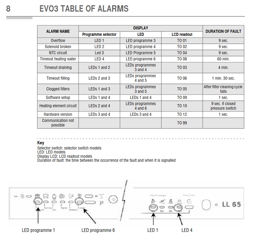

Immagino che avrai già cercato anche tu e anche io non ho trovato nulla che descriva led lampeggianti come nel tuo video
Ho letto che di solito i 4 led indicano in binario il numero dell'errore
Se consideriamo i 4led a sinistra della tua lavastovigilie come codice di errore dovrebbe corrispondere a 8
Problema di riscaldamento acqua. Ma siamo poco oltre il tirare a indovinare.
Riesci a verificare se l'acqua si scalda correttamente ?

Ciao,
Si, grazie, avevo trovato che poteva dipendere da un problema riscaldamento acqua... (timeout)
Quindi puo' essere il termostato, la resistenza riscaldante, il cablaggio o la centralina.
Ho trovato alcuni video su youtube dove indicano di verificare il termostato e la resistenza con un multimetro, dopodiche' passare al cablaggio etc..

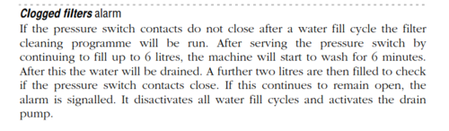

controlla i filtri di ingresso che non siano intasati, il pressostato e i cablaggi fino alla scheda. E' piu' una perdita di tempo che qualcosa di difficile.
