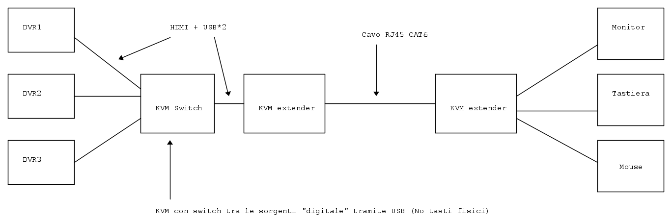

grazie a tutti , forse non mi sono spiegato bene; proverò a farmi capire meglio
ho 3 dvr, ad ognuno è collegato un monitor collegato con un convertitore hdmi su cavo cat 7 per una distanza di 30 mt (fra dvr e monitor ci sono 6-7 mt, 30 mt perché i cavi sono dentro un canale)
Cosi ho fatto anche per i mouse con convertitori USB e utilizzando sempre cavo cat 7 ma questi non funzionano, si alimentano ma non comunicano.
ho acquistato 3 mouse bluetooth che se accesi separatamente funzionano altrimenti a volte succede un gran casino.
adesso se parallelo i GND e D- e contrariamento a quello che ho detto nel primo post alimento solo il rele che abilitera il positivo e il D+, dovrei abilitare la comunicazione colo con il dvr interessato Giusto?
dite che se utilizzo uno switch USB magari con interruttore per singola uscita se spento non vadano in conflitto?

Se non ho capito male la descrizione dell'impianto, per poter gestire i 3 DVR da una unica postazione, c'è bisogno di uno Switch per KVM (Keyboard, Video, Mouse), quelli con 3 uscite sono costosi ma non mi sembra ci siano alternative efficaci e senza problemi
Non ho capito il significato di:
Ci sono oppure no 30 metri di distanza tra (quali?) dispositivi?
Forse uno schema quotato chiarirebbe tutto molto meglio

Potrebbe funzionare, ma viene un lavoro un po' raffazzonato....
Perciò cosa devi fare esattamente:
3 DVR pilotati da 30m con un solo monitor, Una sola tastiera e un solo mouse ?
(che è il contrario di quello che fa un HUB USB)

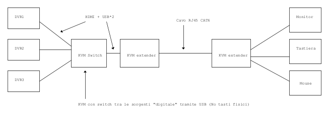

La soluzione più semplice è il "Desktop Remoto" (Se sono in rete):
Un PC in locale (può anche essere un Raspberry PI o similare)poi desktop remoto verso i DVR
o
Tramite KVM extender arrivare al DVR1 e poi desktop remoto verso gli altri
Altrimenti devi prendere un KWM Extender (HDMI + USB to CAT6) e poi un KWM switch per sdoppiare il segnale verso 3 DVR. Esisono anche gli extender con 3 uscite ma costicchiano
Ultima alternativa un KVM Over IP

Se non ci fossero quei 30m bastava lo switch !
