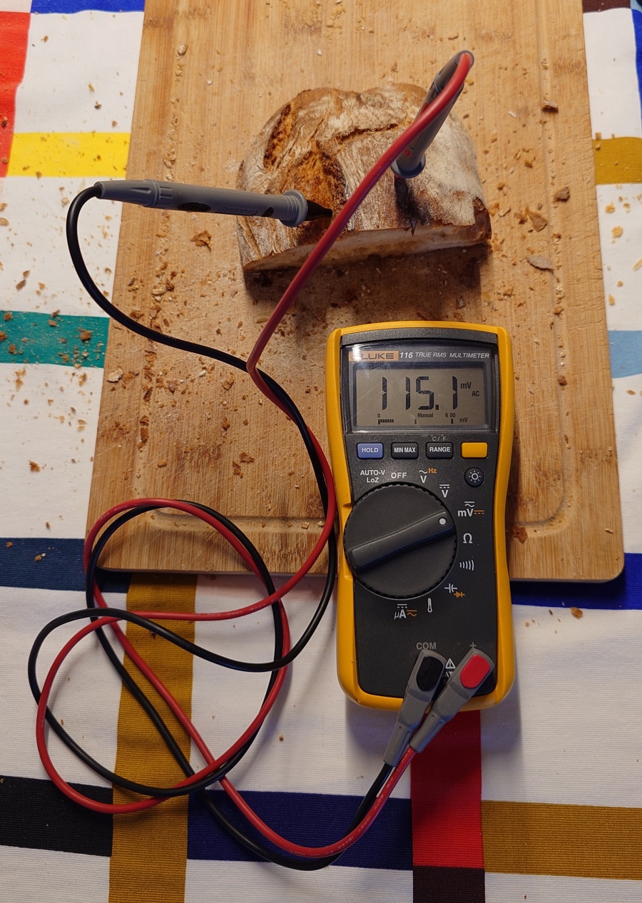

Certo, con il mio tester posso anche misurare la tensione del pane:
Non per questo la misura ha un senso. Cosa sono quei 115 mV? Da dove vengono? Vuol dire che il pane è fresco o raffermo? Il pane integrale è ad alta tensione?

Forse è dovuto alla acidità dei lieviti contenuti ed il sale che creano un effetto pila, comunque lo studio implica anche questo.
Anche una mela genera tensione, dare un senso è motivo di studio.

No, il multimetro sta misurando in alternata.
