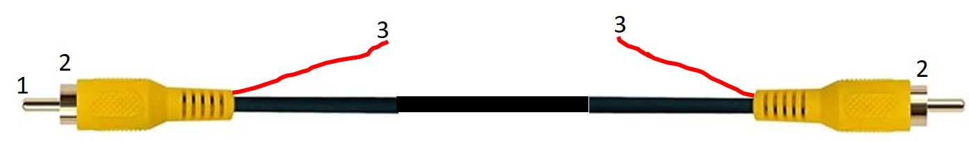

Ciao,
ho trovato il cavo in immagine qui sotto.
E' composto da due connettori gialli collegati tra loro da un cavo nero lungo circa 1 metro. Da ogni connettore poi esce un filo rosso staccato.
Misurando col tester c'è continuità tra 1 e 1, tra 2 e 2 e persino tra 3 e 3! anche se sono staccati e non c'è alcuna continuità tra 1 e 3 e tra 2 e 3.
Com'è possibile? A che serve questo tipo di cavo e soprattutto a che servono i fili rossi??

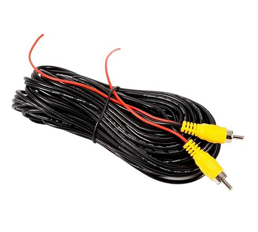

[2] Re: Cavo RCA video strano
Messaggioda Foto UtenteEtemenanki » 11 ago 2024, 16:02
Di solito si usano per le telecamere analogiche, normalmente il filo rosso extra viene usato per portare il positivo di alimentazione alla telecamera (il negativo e' in comune con la massa), cosi da poter usare un solo cavo invece che due.

[3] Re: Cavo RCA video strano
Messaggioda Foto UtenteStrikeD » 11 ago 2024, 16:09
ma com'è possibile che i due fili rossi siano in continuità se sono staccati?

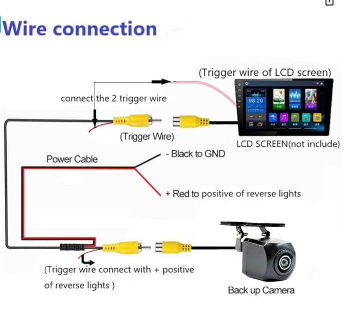

[5] Re: Cavo RCA video strano
Messaggioda Foto UtenteFranco012 » 11 ago 2024, 16:11
E' un cavo utilizzato nelle auto con telecamera posteriore, per riportarne l'immagine su un dispositivo.
Immagine da Amazon
Esempio di collegamento.

[6] Re: Cavo RCA video strano
Messaggioda Foto Utentetheking0 » 11 ago 2024, 17:29
StrikeD ha scritto:ma com'è possibile che i due fili rossi siano in continuità se sono staccati?
non sono staccati, cavetto rosso passa dentro alla guaina del cavo, serve per portare alimentazione.
Semplicemente è un cavetto che esce dal connettore RCA ma è comunque contenuto nella guaina che contiene tutti gli altri.

[7] Re: Cavo RCA video strano
Messaggioda Foto UtenteStrikeD » 11 ago 2024, 17:44
Ok grazie non ci avevo pensato

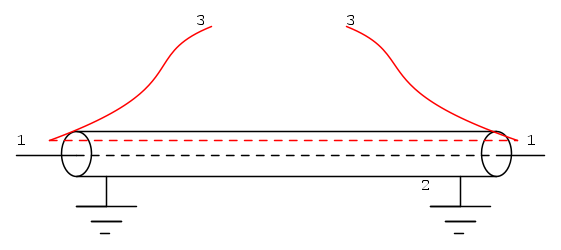

Messaggioda Foto Utentesetteali » 11 ago 2024, 17:49
Buonasera, io sinceramente non ci ho capito niente è il caldo di queste giornate che non aiuta ad essere razionali.
L'OP dice che i due capi in filo rosso hanno continuità tra di loro e non tra gli altri !
Quindi nella guaina il cavo rosso è separato, ovvero è un cavetto schermato con due anime.
Forse uno schema elettrico, in elettronica, aiuta di più che dei disegni con belle immagini che vanno descritte per cercare di farle capire?
