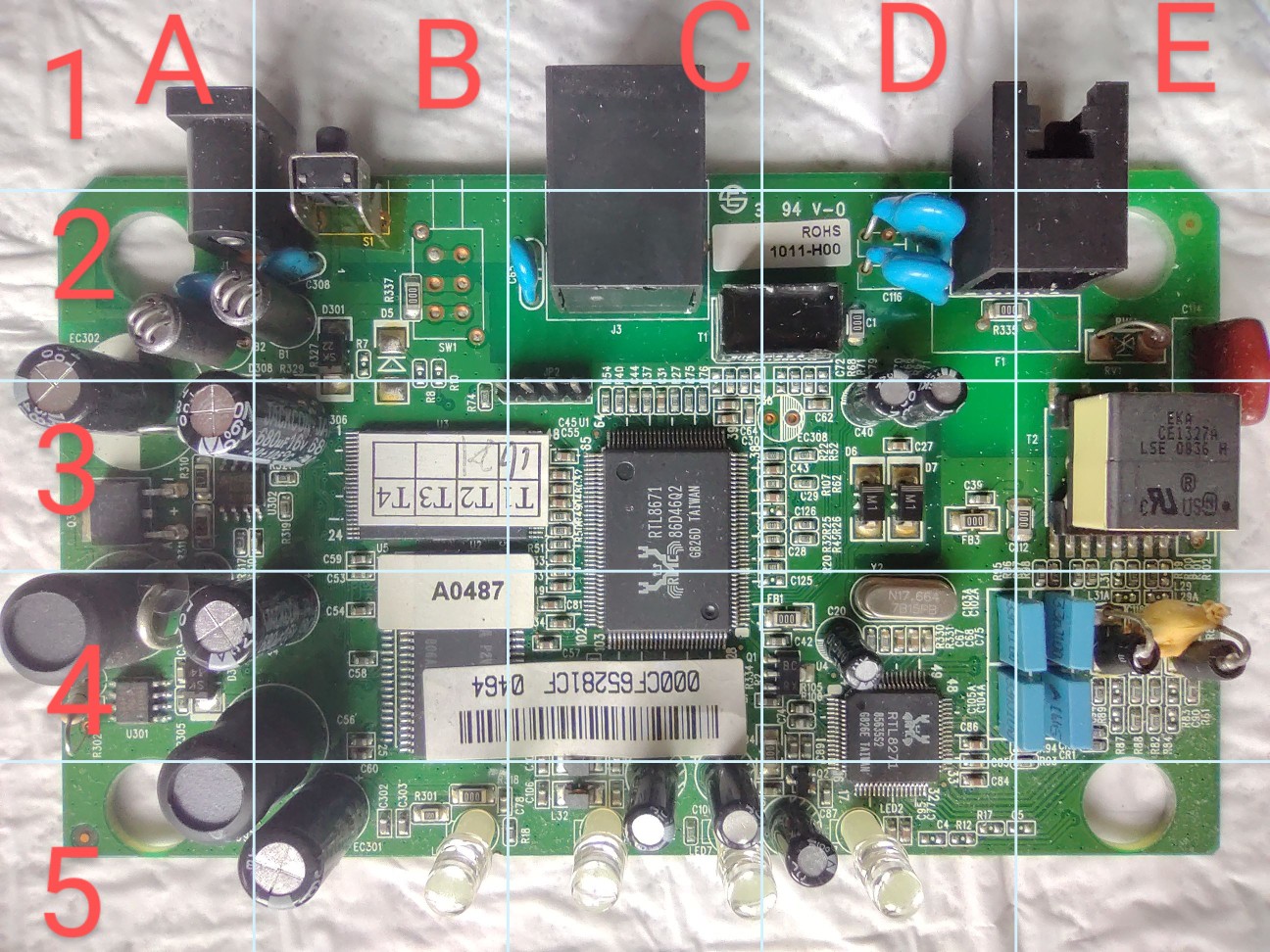

La foto è quella di un modem ADSL Sitecom DC227 che, dopo anni di onorato servizio e un periodo passato in disuso, prenderà a breve la via della discarica. Riuscite a dare un nome ai vari componenti del circuito integrato? Secondo voi è un PCB multistrato? Sono visibili segni di degrado dei componenti? Quali sono gli stadi principali in cui è possibile suddividere la scheda?

Grosso modo suddividerei così:
- colonna A: sezione di alimentazione
- colonna E: filtri e protezioni per collegamento alla linea telefonica
- il chip RTL8671 (C3, C4) è il cuore del sistema (vedi datasheet)
- il chip RTL8271 (D4) dovrebbe essere l'interfaccia ethernet (non ho trovato la corrispondenza esatta, ma molti chip della serie RTL82... sono interfacce ethernet)

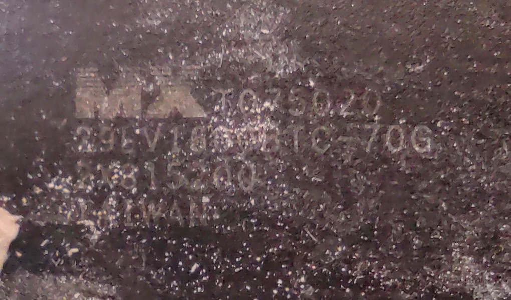

- dalla disposizione dei pin, il chip sotto l'etichetta, in B3, sembrerebbe una memoria

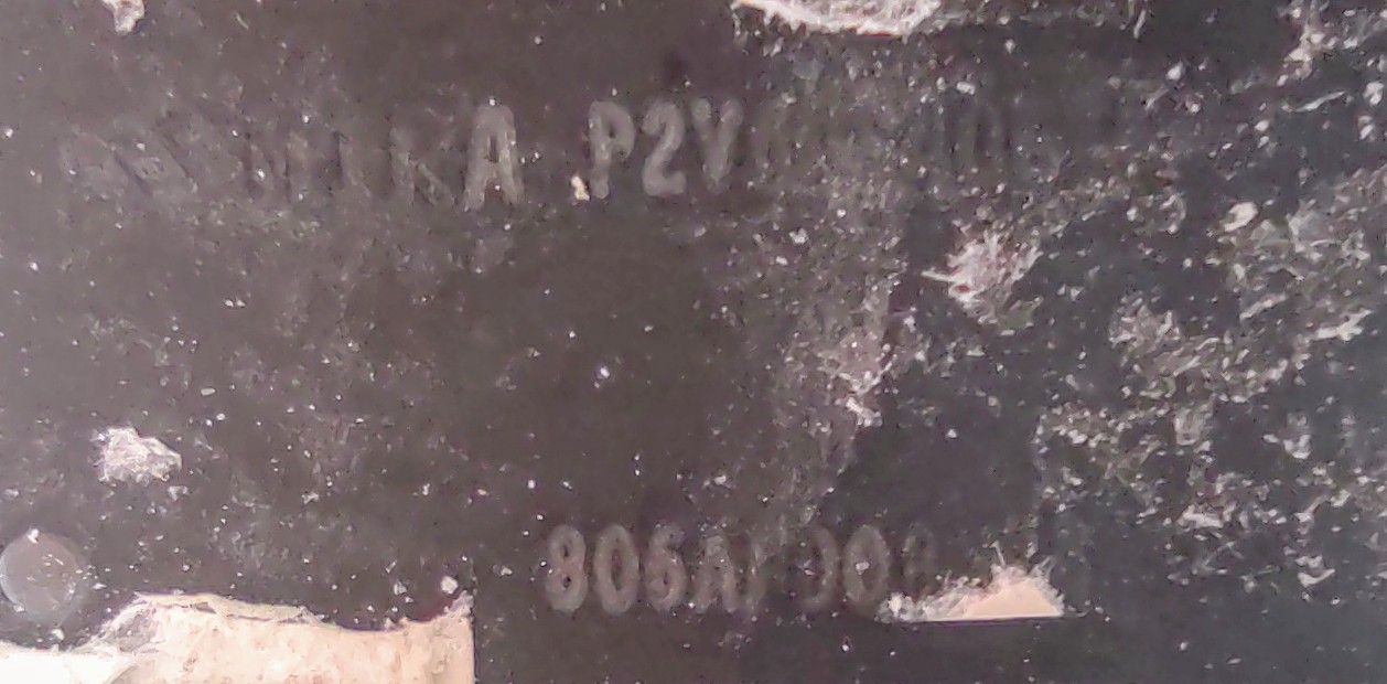

- quello sotto le etichette in B4, non ne ho idea (staccare le etichette e leggere la sigla?)
- quello in E3 dovrebbe essere un trasformatore adattatore di impedenza per interfacciarsi alla linea telefonica
- in D4 c'è un cristallo al quarzo (quello nell'involucro metallico) da 17.664 MHz, se ho letto bene
- in B5, C5 e D5 ci sono i led di stato, ma questo mi pare ovvio
- in C2 e D2 c'è un componente marcato T1 sullo stampato, coperto di resina, per analogia potrebbe essere anch'esso un qualche trasformatore di filtro
- in A2 i componenti marcati B1 e B2 dovrebbero essere delle impedenze di filtro per i disturbi sulla linea di alimentazione
- in A3 e A4, marcati come U301 e U302, dovrebbero essere i chip responsabili della generazione delle tensioni di alimentazioni per il circuito (purtroppo non si leggono le sigle per cercare eventuali datasheet)
- in A4 e A5 ci sono due componenti rivestiti da un tubetto che pare di gomma, potrebbero essere dei trasformatori per alimentatori switching
... poi ci sono diverse resistenze, condensatori e diodi sparsi un po' ovunque sul circuito e qualche transistor (quelli marcati con la Q).
I componenti, simili a resistenze SMD, marcati 000 sono le cosiddette resistenze a 0 ohm, in pratica fanno le veci dei classici ponticelli a filo, molto più facili da piazzare da una macchina automatica.
Per finire direi che, come supponi, il circuito stampato è sicuramente multistrato: troppi chip multi pin e poche piste visibili

In allegato le foto (l'integrato MX era quello sotto l'etichetta T1...T4). La qualità è abbastanza scadente, intanto ho rimosso solo meccanicamente, le etichette erano molto aderenti.

Allora la MX 29LV... è una memoria NOR flash della Macronix (qui alcuni modelli), quindi ci avevo preso.
Quell'altro ha la sigla troppo illeggibile
