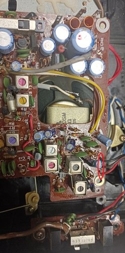

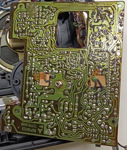

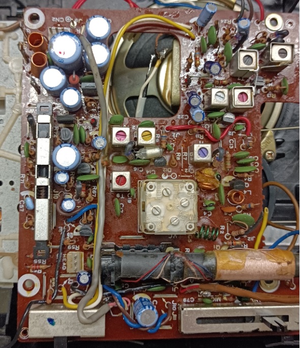

Buongiorno,
ho questo vecchissimo mangiacassette con radio AM FM mono che ha funzionato bene per oltre 30 anni.
Adesso non si sente nessun suono, né dall'altoparlante né dalle cuffie e questo sia se la fonte sono le cassette sia con la radio.
Ho provato a cercare lo schema ma non l'ho trovato e non ho nessuna esperienza di questi circuiti, non riesco neppure ad individuare quale dovrebbe essere la parte amplificatore.
Avete qualche suggerimento su cosa iniziare a controllare in casi del genere?
Allego foto della scheda.
Grazie.

Messaggioda Foto Utenteclaudiocedrone » 22 ott 2024, 12:55
Per individuare il finale audio potresti andare a ritroso dal collegamento dello speaker. Probabilmente arriverai a un condensatore di disaccoppiamento, in primis controllerei le rispettive saldature.

Messaggioda Foto Utentemaxri » 23 ott 2024, 10:45
Il collegamento all'altoparlante avviene tramite i tre fili evidenziati in rosso nella foto.
Questi vanno alla schedina che si vede in basso dove c'è l'uscita per la cuffia, l'ingresso microfono e un selettore per monitor on/off.
Cosa potrei controllare in zona?

Messaggioda Foto Utentemaxri » 23 ott 2024, 11:40
Quello schema lo avevo visto, però mi sembra completamente diverso.
Vedo che usa un integrato che sul mio non c'è.

Messaggioda Foto Utenteclaudiocedrone » 23 ott 2024, 22:54
Dunque, prima di tutto verifica che lo speaker funzioni, puoi farlo con una pila, le fai fare brevemente contatto coi due poli e vedi/senti se la membrana si sposta; se l'esito è positivo vedi se l'audio è presente dalla presa cuffia, verifica saldature, funzionalità del commutatore (ponticellandolo) etc. inoltre individua il partitore di attenuazione per la presa cuffia (sempre seguendo "a ritroso" i collegamenti) e verificane i componenti. Se tutto ciò pare funzionare continua a ritroso per individuare lo stadio finale audio.
Certo un semplice signal tracer aiuterebbe.
Messaggi: 15300
[8] Re: Panasonic RX-1250 nessun audio
Messaggioda Foto Utenteclaudiocedrone » 23 ott 2024, 23:01
Chiedo venia! Non avevo realizzato che non senti niente neanche in cuffia (scritto nel primo post #-o) il suggerimento di seguire a ritroso i collegamenti per arrivare al finale rimane valido.

Messaggioda Foto Utentemaxri » 5 feb 2025, 12:51
Rifacendo un bel po' di saldature il problema si è risolto.
Purtroppo non sono riuscito a capire dove era il guasto, sono andato un po' a caso...

Messaggioda Foto Utenteclaudiocedrone » 5 feb 2025, 23:17
Ok, quindi era un problema di saldature, sui vecchi televisori Mivar per esempio era la norma :-)
