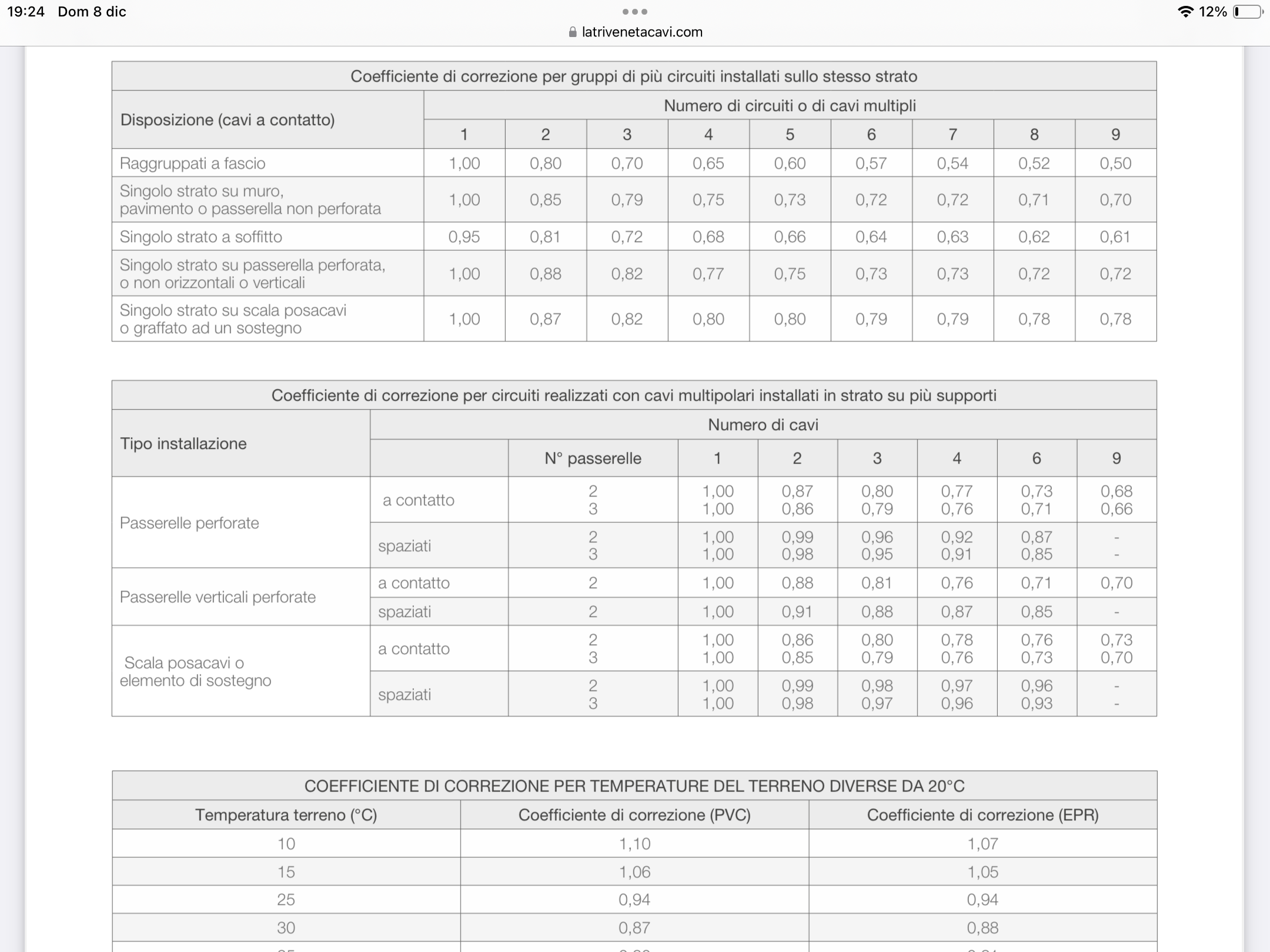

ciao a tutti, ho a disposizione un corrugato da 25 come montante da contatore all'appartamento e vorrei farci passare un FG160R16 sez. 2x10 mm2. Ci sono dei fattori di declassamento sulla portata considerando "che ci va giusto"?

roger1 ha scritto:ciao a tutti, ho a disposizione un corrugato da 25 come montante da contatore all'appartamento e vorrei farci passare un FG160R16 sez. 2x10 mm2. Ci sono dei fattori di declassamento sulla portata considerando "che ci va giusto"?
Il coefficiente di declassamento riguarda il numero di circuiti presenti e a contatto. In questo caso non ce ne sono, quindi non c'è declassamento indipendentemente dalla sezione della tubazione. Il problema è la posa e eventuali ampliamenti, ma è una richiesta normativa prestazionale e pertanto derogabile.

[5] Re: Fattore declassamento portata cavo "corrugato piccolo"
Messaggioda Foto Utenteroger1 » 8 dic 2024, 18:09
in merito al tracciato del cavo, il quadro di fornitura Enel si trova a bordo strada e raggiunge la scatola di derivazione condominiale passando sotto l'ingresso a marciapiede condominiale, di circa 10 metri.
Il corrugato è sicuramente affogato all'interno del marciapiedi, però si potrebbe configurare come caso di "cunicolo interrato"?
quindi invece per quanto riguarda la portata del cavo, il discorso che il diametro interno del corrugato deve essere almeno pari a 1,5 volte il diametro del cerchio circoscritto, riguarda solamente una prescrizione di sfilabilità ma non le portate?
il mio timore è questa condizione possa portare ad una peggiore dissipazione del calore
Però il declassamento si applica anche in caso di cavi multipolari. Il declassamento avviene proprio per compensare il calore emesso dal cavo percorso da corrente.

Messaggioda Foto UtenteMike » 8 dic 2024, 21:54
gianluca.ciacciofera ha scritto:Però il declassamento si applica anche in caso di cavi multipolari. Il declassamento avviene proprio per compensare il calore emesso dal cavo percorso da corrente.
Sì, ma un cavo multipolare entro tubo protettivo è sempre un solo circuito.

Messaggioda Foto Utentegianluca.ciacciofera » 8 dic 2024, 23:08
Avevo letto frettolosamente e capito che nel tubo da 25 ci fosse già il montante e questo cavo fosse un secondo da far passare nel tubo, ma effettivamente non ci sarebbe stato spazio.

Messaggioda Foto Utenteroger1 » 9 dic 2024, 20:27
Sisi confermo che c'è un corrugato dedicato al cavo.
Purtroppo c'è un tratto esterno, in particolare corrugato "affogato" nel marciapiede esterno per circa 10 metri
