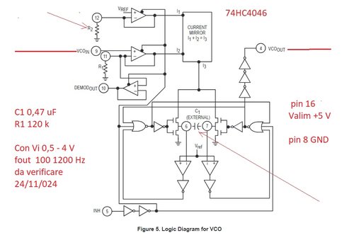

Cerco un circuito che genera un tono da 100 a 1000 Hz in funzione del valore di una tensione da 0 a 2 V tarabile.
Mi serve per muovere/tarare una antenna su un segnale senza dover guardare uno strumento.
Il tono viene applicato a un piccolo altoparlante da 8 o 32 ohm.
Il tono può essere un'onda quadra di cui un semiperiodo è fisso a 0,5 ms, mentre l'altro varia da 9,5 a 0,5 ms al crescere della tensione.
L'impedenza di ingresso deve essere maggiore di 5 kohm.
L'alimentazione è mono tensione meglio +3 V, oppure +5V.
Probabilmente lo realizzerei con i due operazionali di un LM358, cablandolo faticosamente su un millefori. Tuttavia gradirei ricevere un progetto già sperimentato e conoscere alternative migliori (meno componenti e saldature), magari adoperando un 555, oppure un piastrino cinese già montato e disponibile sul mercato web.
Qualche suggerimento ?

[2] Re: Generatore tono audio in funzione tensione DC
Messaggioda Foto Utenteedgar » 23 nov 2024, 18:00
Qualcosa di pronto non l'ho ma se ti accontenti dell'onda quadra valuterei il VCO del CD4046.
In alternativa un piccolo micro con ADC, che generi una frequenza di uscita funzione della tensione di ingresso

[7] Re: Generatore tono audio in funzione tensione DC
Messaggioda Foto UtenteMarcoD » 24 nov 2024, 11:38
Ringrazio per tutti i suggerimenti ricevuti.
Riassumendo:
-74HC4046 PLL VCO 16 pin usare solo la parte VCO
-XR4151 ( e simile LM311) 8 pin conv V>F, serve anche un operazionale come integratore per il ritardo.
- LM555 da esaminare
- uP arduino uno, nano tiny o simili, con programmino, dispongo di ambiente arduino.
Al posto di generare un tono continuo ( 100 - 1000 Hz) potrei generare dei "bip" con spaziatura (da 5 s a 0,5 s) in funzione della tensione.
Esaminerò pro/contro varie alternative, aggiungendo eventuali potenziometri/trimmer per regolazione guadagno offset.
Penso ci sia anche un problema "logistico" di trovare ancora i componenti non a montaggio SMD.
Foto UtenteMarcoD
12,2k 5 9 13
Messaggi: 6696

[9] Re: Generatore tono audio in funzione tensione DC
Messaggioda Foto UtenteMarcoD » 24 nov 2024, 13:24
Al momento, mi pare la soluzione più semplice,
forse inserire un potenziometro in ingresso per regolare sensibilità. Forseda aggiungere un amplificatore audio, forse un audio box cinese.
Foto UtenteMarcoD
12,2k 5 9 13
Messaggi: 6696

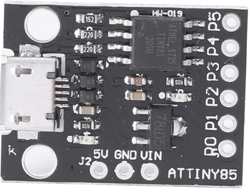

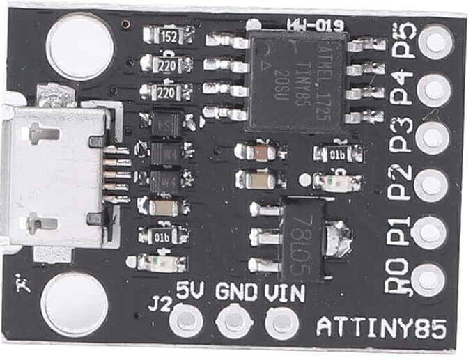

[10] Re: Generatore tono audio in funzione tensione DC
Messaggioda Foto Utentetheking0 » 24 nov 2024, 14:41
Io la butto li .. ma usare un Attiny85 con un semplice buzzer ?
