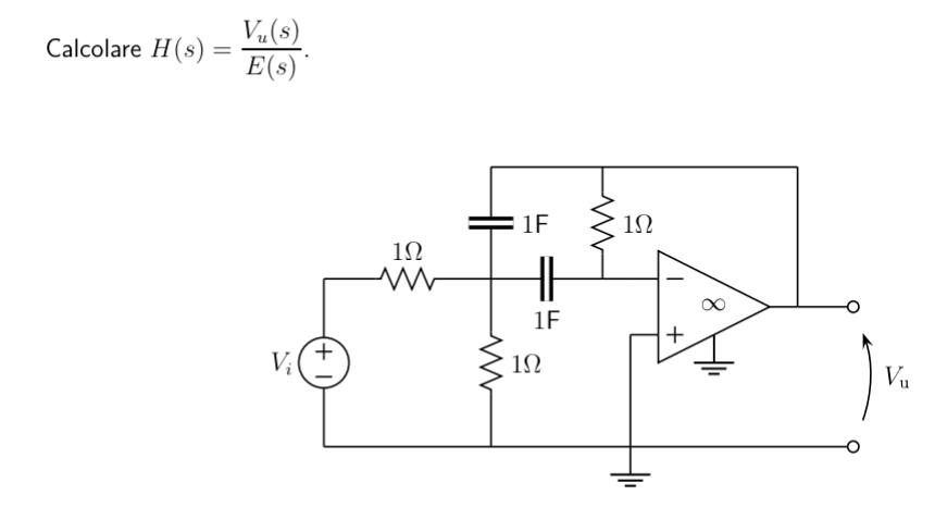

Sallve,ho il seguente circuito con op amp ideale e viene richiesto il calcolo dei poli e degli zeri tramite ispezione visiva pe ricostruire la f,d.t complessiva,come si procede?
Sicuramente ho uno zero nell'origine,ma ci potrebbero essere altri zeri?inoltre come faccio a calcolare i poli tramite ispezione visiva dato che i due condensatori mi sembrano interagenti?
Grazie a quanti mi aiuteranno.

E' banale, devi solo guardare meglio lo schema perché ti sta sfuggendo qualcosa ;-)

Non mi sembra cosi banale,cosa mi sfuggerebbe?? ci sono due poli ed uno zero nell'origine ma come si calcolano per ispezione senza fare un analisi circuitale?

Ancora non stai guardando lo schema con attenzione.
Un aiutino: quanto vale l'impedenza di uscita di un operazionale ideale?

vale zero,quindi?

Quindi cosa c'è collegato in parallelo all'uscita che quindi si può togliere dallo schema?

Cosa si può togliere??non vedo nulla

Ok, i due rami 1F-1ohm, nel punto dove si incrociano, non sono collegati tra loro, altrimenti nel punto di incrocio ci sarebbe stato un puntino, quindi il ramo verticale risulta collegato in parallelo all'uscita, perciò puoi toglierlo... a meno che il puntino manchi per errore.

In effetti c'è un errore nel disegno,tutti gli incroci sono da considerarsi conduttivi,quindi c'è il punto.

Sei sicuro? Il punto si può omettere nelle connessioni a 3 ma non negli incroci quando la connessione c'è.
