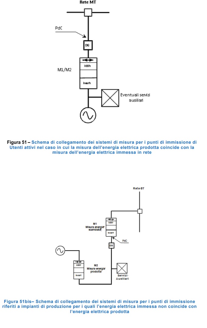

un dubbio sulla CEI 0-16 in merito al posizionamento dei misuratori per utenti attivi.
In figura 51 si parla di
"Schema di collegamento dei sistemi di misura per i punti di immissione di
Utenti attivi nel caso in cui la misura dell’energia elettrica prodotta coincide con la
misura dell’energia elettrica immessa in rete"
ed è evidenziato il carico di "Eventuali servizi ausiliari"
con un solo misuratore M1/M2.
In figura 51bis si parla di
riferiti a impianti di produzione per i quali l’energia elettrica immessa non coincide con
l’energia elettrica prodotta"
ed è evidenziato il carico di "Servizi ausiliari"
con 2 misuratori M1 e M2.
Il dubbio nasce dal fato che in entrambe le figure si parla di "Servizi ausiliari",
ma no dovrebbe essere "Carichi utente generici" per la figura 51bis?
Altrimenti dov'è la differenza?

la fig. 51bis compare in una variante della CEI 0-16:2022.
Effettivamente non è ben chiaro. è anche indicato RETE BT, mentre nella fig.51 è rete MT.
Inizialmente la fig. 51 come descrizione riportava:
Schema di collegamento dei sistemi di misura per i punti di immissione di Utenti
attivi con solo prelievi per gli eventuali servizi ausiliari
La stessa (descrizione di fig. 51) poi è stata modificata in:
Nella Variante che introduce la figura 51bis non ci sono delucidazioni in merito...

Quindi un impianto fotovoltaico in cessione totale con solo servizi ausiliari potrebbe utilizzare lo schema di fig. 51?
Mentre se volessi fare uno schema più generale potrei utilizzare quello di fig. 51bis,
considerando MT invece di BT,
supponendo che i prelievi siano per servizi ausiliari e per servizi utente diversi dagli ausiliari?

Il motivo dell'esistenza della fig. 51bis non l'ho ancora capito....
comunque al capitolo 12.1.3 che introduce la figura 51 si rimanda alla figura 16.
Per i punti di immissione di Utenti attivi con solo prelievi per gli eventuali servizi ausiliari
(schema di collegamento fra la cabina consegna e impianto come rappresentato in
Figura 16) e connessi in MT e AT, il sistema di misura dell’energia elettrica immessa ed
eventualmente prelevata è installato nell’impianto d’utenza per la connessione immediatamente
a valle del punto di connessione (M1/M2 nella Figura 51).

Secondo quanto ho capito rileggendo e andando un po' a logica:
figura 51 è per cessione totale, dove sono presenti solo servizi ausiliari strettamente necessari a far funzionare l'impianto fotovoltaico,
figura 51bis è per cessione parziale, dove sono presenti i servizi ausiliari MA ANCHE assorbimenti di utenze che non sono necessarie al funzionamento dell'impianto fotovoltaico
