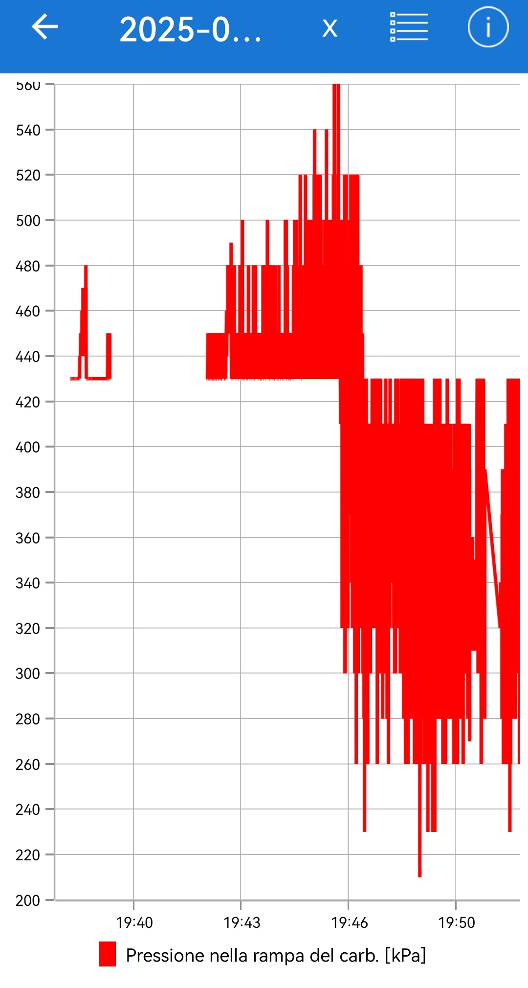

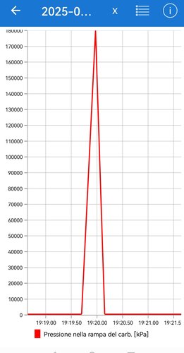

Messaggioda Foto Utentelodovico » 25 feb 2025, 21:22
car scanner da queste strane letture del sensore pressione rampa carburante durante l'avviamento o l'uso della pompetta carburante
faccio queste prove per essere sicuro prima di smontare...
