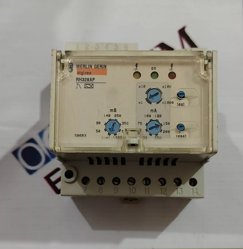

Come hai potuto constatare, non è possibile effettuare la misura dell'impedenza dell'anello di guasto su linee in cui sono stati installati i differenziali, come già anticipato da Goofy, l'interruttore in questione, interviene per I>Idn/2, effettuando la misura dell'impedenza dell'anello di gusta, lo strumento, quello ad alta risoluzione, inietta nel circuito di prova una corrente che può superare i 160A, quindi ben superiore alla quasi totalità dei differenziali; in vita mia ho visto solo un relè differenziale con toroidi esterni con una Idn max = 250A.

arabofenice ha scritto: un relè differenziale con toroidi esterni con una Idn max = 250A.
:shock:

Messaggioda Foto Utentearabofenice » 25 feb 2025, 12:56
allego un immagine dell'ultradifferenziale
