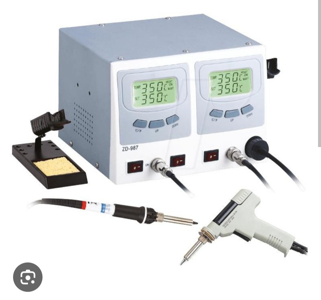

Salve a tutti,
Da diversi mesi ho preso una stazione saldante/dissaldante per un secondo banco di lavoro.
La cosa che mi allettava in particolare era la pistola succhia stagno con la quale mi trovo molto bene e funziona benissimo. La parte dello stilo non è eccezionale, un po' lenta a scaldare ma comunque ben funzionante.
Questa stazione ha lo standby a 200 gradi dopo un periodo di inutilizzo dello stilo o pistola di 15 minuti ( tramite accelerometro montato sia sullo stilo che sulla pistola, quando si prelevano dai supporti rivanno in temperatura ).
Siccome lo stilo non è rapido, mi ritrovo che quando devo mettere due punti di saldatura il saldatore non è mai pronto. Volevo capire se qualcuno possiede questa stazione e se ha risolto questa problematica dei tempi di disattivazione per prolungarli. Inoltre, ho notato che il tempo di standby non è nemmeno di 15 minuti come dichiarato, ma di soli 10 minuti. Forse dentro c'è un temporizzatore con un NE555 che potrebbe essere rimesso a punto con il condensatore di timing per durare almeno 20 minuti, ed eventualmente mettere un tasto per disabilitarlo.del.tutto lo standby... ( È solo una congettura )
Problema stazione saldante/dissaldante ZD-987

Anch'io ho grandi dubbi che possano aver usato un 555. Devi piuttosto controllare se con i tasti rie4sci ad entrare in un menù per poter cambiare i parametri che vuoi.
In ogni modo non sono fatte per fare due saldature ogni tanto e specialmente il dissaldatore ha bisogno di un po' di tempo ed uso per stabilizzarsi, come non sono adatte a stare accese per 8 ore al giorno.
Non so come sono realizzate queste moderne, ma il solito tipo di pistola dissaldante , che è tanti anni che viene fatta, ha il problema che si cuoce il supporto dello stilo dissaldante e non è più sorretto.
E' un oggetto da hobbisti, non da professionisti o semi-professionisti. Del resto il costo lo fa intuire.

Buongiorno Claudio, buongiorno Setteali, bentrovati.
Probabile Claudio che sia come dici tu... ma con queste cinesate non mi stupirei di niente
Setteali, purtroppo ho cercato info in merito ma sembra non ci sia modo di cambiare impostazioni se non la temperatura della punta. Ho provato anche a tenere premuti i tasti in varie combinazioni ma nulla.
Si conosco le prestazioni di queste stazioni obbistiche... non pretendo si comporti come una Weller. Tutto sommato per come la utilizzo, a parte questo standby noioso si comporta benissimo.
Questo modello, nonostante sia cinese, ha tutti i supporti in metallo, anche regolabili e la basetta del saldatore in metallo pesante, molto ben fatta e stabile.
Non mi resta che smontarla e vedere come è fatta dentro. Altrimenti devo intervenire in qualche modo sull'accelerometro o sulla basetta magari con un micro vibratore che ogni 9 minuti mi manda una vibrazione in modo da attivare l'accelerometro...

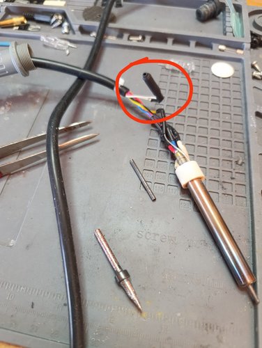

Buongiorno,
volevo aprire la stazione per vedere come intervenire ma mi è balenata prima l'idea di vedere il connettore dello stilo ed ho notato che c'erano 6 fili... quindi se tanto mi da tanto, due dovrebbero essere stati quelli del riscaldatore, 2 quelli della sonda termica e due del sensore movimento.
Così pensando, ho aperto lo stilo ed ho individuato subito il componente che si occupa di dare l'impulso per far uscire la stazione dallo standby.
Conoscevo già questo componente e ne ho anche diversi che utilizzai in un progetto come sensore d'impatto. Si tratta semplicemente di un tubetto metallico con avvolta all'interno un molla che non tocca le pareti in una condizione statica, molla e tubetto hanno contatti separati, ognuno il suo. Nel momento del movimento o dell'urto la molla tocca le pareti del tubetto metallico e crea il contatto che poi sarà interpretato dalla circuiteria all'interno della stazione saldante nel dovuto modo.
Attualmente ho tolto il sensore e cortocircuitato i contatti e sta funzionando bene senza standby, il che è per me già una grande comodità, lavorando con la punta a temperature relativamente basse, la sua usura non mi preoccupa molto essendo un secondo banco di lavoro che non uso assiduamente... comunque, staremo a vedere quanto dura.
Al momento, quindi, nulla di sofisticato diciamo, nessun segnale PWM o cose digitali varie.
Questo mi porta a pensare che si possa facilmente creare un temporizzatore con un NE555 con timing ad esempio da circa 9 minuti.
