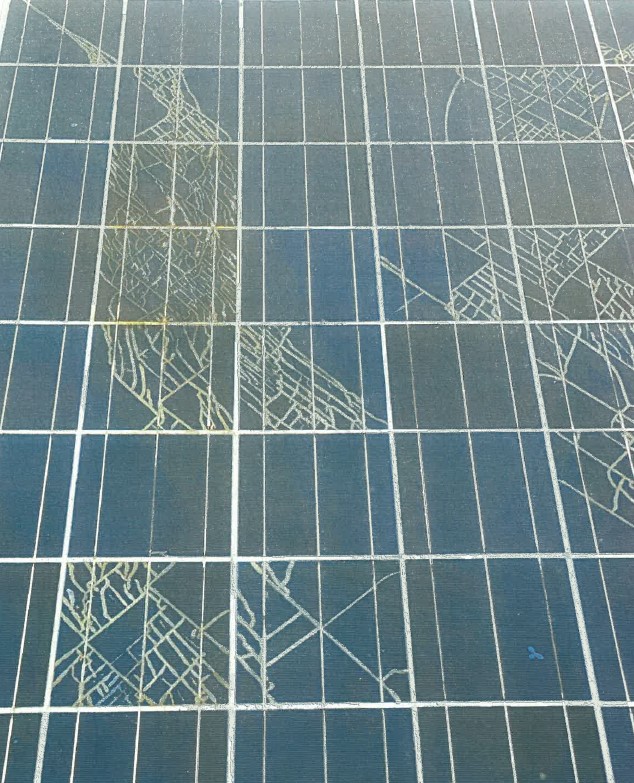

Buonasera, ho un cliente con un impianto fotovoltaico da 40 kWp incentivato in conto energia.
A causa di una installazione piuttosto discutibile, su shed, con stringhe collegate in maniera casuale con moduli anche con inclinazioni diverse, la potenza erogata non supera quasi mai i 20 kWp.
Inoltre le 8 stringhe sono parallelate su 2 interruttori di corrente continua, dai quali parte una sola linea composta da due cavi di circa 70-95 mmq che vanno a collegarsi all'unico ingresso di un vecchio inverter Fimer R400.
Siccome questo inverter comincia a dare dei problemi, dovrei prepararmi per fare una sostituzione e/o ottimizzazione. Ho il dubbio fra le seguenti possibilità:
1) Proporre una sostituzione dei moduli perché alcuni sono danneggiati e presentano criccature come in foto. (A cosa sono dovute di solito?)
2) Proporre un ricablaggio delle stringhe in modo da raccogliere i moduli con lo stesso orientamento anziché averli tutti mischiati.
3) Proporre un nuovo inverter (da 20 o 30 kWp?) con più ingressi o con un solo ingresso (abbastanza introvabile?)
Qualcuno mi ha proposto di sdoppiare in prossimità dell'ingresso all'inverter il cavo unico in CC proveniente dal campo fotovoltaico, e trasformarlo con 6-8 uscite in modo che sia compatibile con gli inverter attuali che hanno 6-8 MPPT diversi...
Quale soluzione adottereste?

Io prima farei fare una verifica visiva/strumentale di ogni singolo pannello, se già ne hai diversi messi così è probabile che anche gli altri non siano messi tanto bene. Per curiosità anno d'installazione?
Poi decidi, in ogni caso rifarei fare il cablaggio e le stringhe come dici tu in modo da avere la stringa con la stessa esposizione.
Da non esperto direi di creare almeno una o più stringa per tipologia di orientamento.
Gli MPPT non possono lavorare correttamente se le stringhe non sono organizzate correttamente e tantomeno se si mette tutto in parallelo.

In un caso del genere visto lo stato dei moduli ed il costo attuale dei medesimi, considerando che hai ancora 8 anni di incentivo li sostituirei contestualmente all'inverter e rivedrei completamente la distribuzione delle stringhe rispettanto la regola delle medesime condizioni di esposizione per ogni MPPT.
