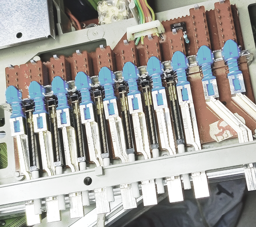

Buonasera a tutti, scrivo per avere dritte su come venire a capo di un problema non elettronico ma meccanico. L'immagine allegata dovrebbe essere abbastanza illuminante:
Nell'immagine è raffigurato il selettore di un sintonizzatore radio Philips all'incirca della metà degli anni ottanta; la radio è perfetta, il selettore delle stazioni invece è meccanicamente difettoso: quando si premono i primi otto tasti da sinistra semplicemente i tasti si bloccano e non si sbloccano più nemmeno premendo uno qualsiasi degli altri tasti come invece dovrebbero fare.
La domanda è si possono riparare senza dover sostituire la pulsantiera? Se sì come? grazie fin da ora per ogni info.

la "striscia" di blocco/sblocco dovrebbe essere dentro a quella "canaletta" metallica che si vede subito prima dei contatti, dovrebbe esserci una specie di astina (probabilmente di metallo stampato) con 8 dentini per bloccare i relativi tasti (e che sbloccavano il tasto premuto quando se ne premeva un altro, quindi ogni gruppo di blocco ha anche un dente, probabilmente sotto la parte blu), se l'astina, la sua molla oppure qualcuno dei denti di blocco e' danneggiato, o non si bloccano o non si sbloccano, dipende da come e' il danno.
Dall'immagine non riesco a capire bene se i gruppi degli incastri siano facilmente smontabili, ma ho l'impressione di no (mi sembra di vedere che i blocchetti blu sono tenuti agganciati alla canaletta con delle piccole estrusioni di metallo ripiegate sopra di loro, ai lati), forse e' smontabile raddrizzando (con delicatezza) le estrusioni, un blocco alla volta, per alzarle e controllare se qualche dente di blocco dentro ai gruppi e' rotto o se c'e' qualcos'altro che gli impedisce di funzionare correttamente (occhio che non ci siano molle anche dentro), e poi richiudibile ripiegando di nuovo le estrusioni, ma non avendolo in mano, tiro ad indovinare qui.

Avevo una vecchia autoradio con lo stesso difetto, il funzionamento del gruppo era quello simile descritto da Etemenanki
Nel mio caso, il problema era causato da un dentino di plastica che si era usurato e non faceva più da punto di forza per una astina metallica
Comunque, non riuscii a trovare una maniera di riparare il meccanismo e, poiché l'apparecchio aveva anche altri problemi alla sezione cassetta, lasciai perdere la riparazione

Piercarlo ha scritto:............. quando si premono i primi otto tasti da sinistra semplicemente i tasti si bloccano e non si sbloccano più nemmeno premendo uno qualsiasi degli altri tasti come invece dovrebbero fare.
Quindi i tasti rimangono tutti premuti ? Come li hai sbloccati, mettendoli in folle e poi tirandoli indietro uno alla volta?
Potrebbe essere un problema di olio secco o qualcosa che tiene bloccata l'asta che quando è agile blocca un tasto alla volta.
Come potrebbe essersi spezzata la molletta di richiamo, si possono anche smontare è solo lungo e noioso.
Hai provato con uno spray anche per pulire i contatti ( di quello oleoso ) a spargerne un bel po' in quel canale?

L'ho annegato nello spray pulisci contatti e nell'olio lubrificante ancora prima di aprire il thread ma niente da fare: i tasti si bloccano sempre e bisogna tirarli manualmente. Saltuariamente i tasti alle estremità funzionano ma basta ritentare con un altro tasto e la storia si ripete tale e quale.
