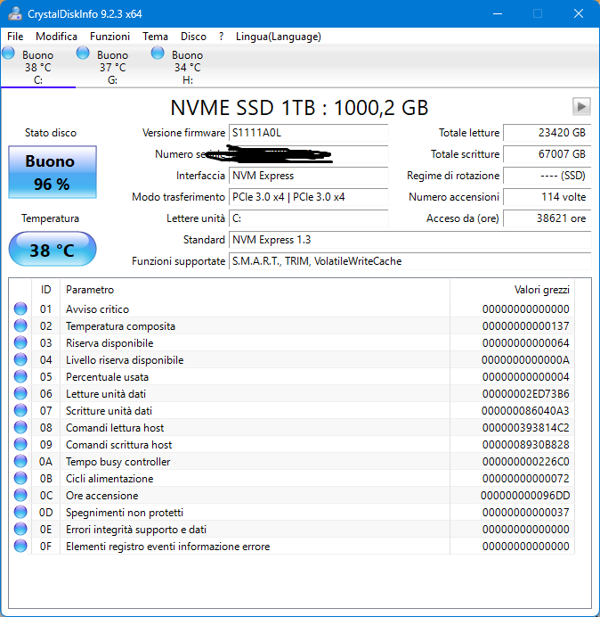

Etemenanki
9.507 3 6 10 - Master
- Messaggi: 5935
38000 ore (4 anni e mezzo) = -4%. Windows 11. Letto 23TB, scritto 67TB.
Certo, se avete 4gb di ram è ovvio che usate di più lo storage.
