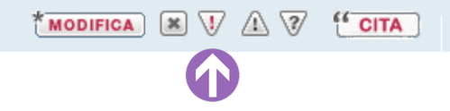

Se si sbaglia sezione, non succede niente di particolare, diciamo che è un "peccato veniale" da parte dell'utente. Se nessuno moderatore se ne accorge... il messaggio rimane lì. Tuttavia, chiunque volendo può fare una segnalazione, utilizzando l'apposito pulsantino:
Pulsante per segnalazioni.
