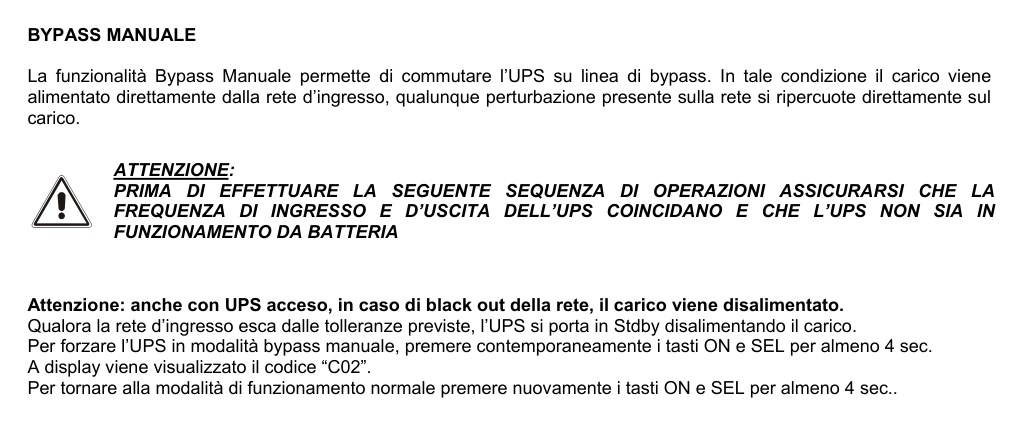

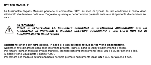

[7] Re: Sostituzione batterie UPS
Messaggioda Foto UtenteFranco012 » 10 giu 2025, 19:50
In maniera molto poco ortodossa, potresti attivare il bypass manuale, in modo che il carico venga alimentato direttamente dalla rete. Un volta sostituite le batterie, si ripristina il normale funzionamento.
Certo che, sostituendo le batterie con l'UPS accesso, quest'ultimo avrà sicuramente motivo di protestare...

[8] Re: Sostituzione batterie UPS
Messaggioda Foto UtenteFranco012 » 10 giu 2025, 20:04
SediciAmpere ha scritto:Non so come sono collegate, ma sarebbe possibile sostituirne prima due e poi le altre due?
Molto probabilmente sono collegate in serie, come in altri UPS. Quindi niente da fare.

[10] Re: Sostituzione batterie UPS
Messaggioda Foto UtenteKagliostro » 10 giu 2025, 21:35
Se non c' è pensa anche di organizzare, per il futuro, un bypass all' UPS
Se questo non eroga sempre ma solo a rete non presente non dovresti avere problemi ad attivare un bypass e poi a scollegarlo dal circuito
Diveso sarebbe se lUPS funzionasse in continua e tutto fosse alimentato da lui anche a rete presente
