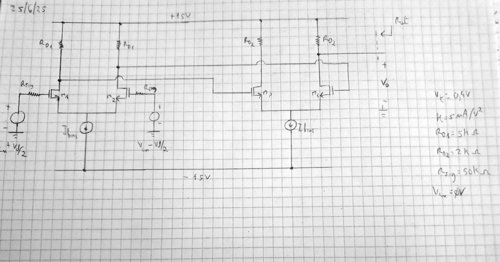

Ho sostenuto un esame che non sono riuscito a capire del tutto, lo sto riprovando da me per ridarlo e passare.
Sarebbe un amplificatore differenziale ma "dopato"?

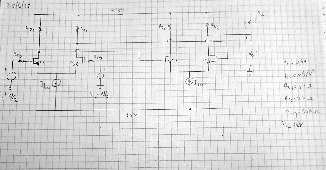

Il circuito allegato in figura comprende quattro transistori NMOS ad arricchimento, tutti con tensione di soglia Vt=0.4 V e parametro di transconduttanza kn=5 mA/V2, nei quali l'effetto di modulazione della lunghezza di canale e l'effetto di substrato possono essere trascurati.
I generatori di corrente Ibias sono ideali. Inoltre, RD1=5 k , RD2=2 k ed Rsig=50 k . Sia vd un
piccolo segnale a valore medio nullo. Si assuma Vcm=0 V, salvo diversa indicazione
1) Determinare il valore della corrente Ibias tale per cui tutti i transistori NMOS sono in saturazione ed hanno un guadagno di transconduttanza gm=6 mA/V. Con il valore calcolato, determinare il punto di lavoro del circuito, specificando le correnti in ogni ramo e le tensioni in ogni nodo:
Tenendo a mente che Im1 = Im2 = Ibias/2, ovvero M1 e M2 hanno la stessa corrente ed è esattamente la metà di Ibias per entrambi.
Applico subito la formula gm =2*(k*Id)^(1/2), risolvendo per Id = (gm^2)/(4*k) = 1,8mA, che vale per tutti i NMOS

Correggetemi se riuscite per favore, il procedimento è corretto?

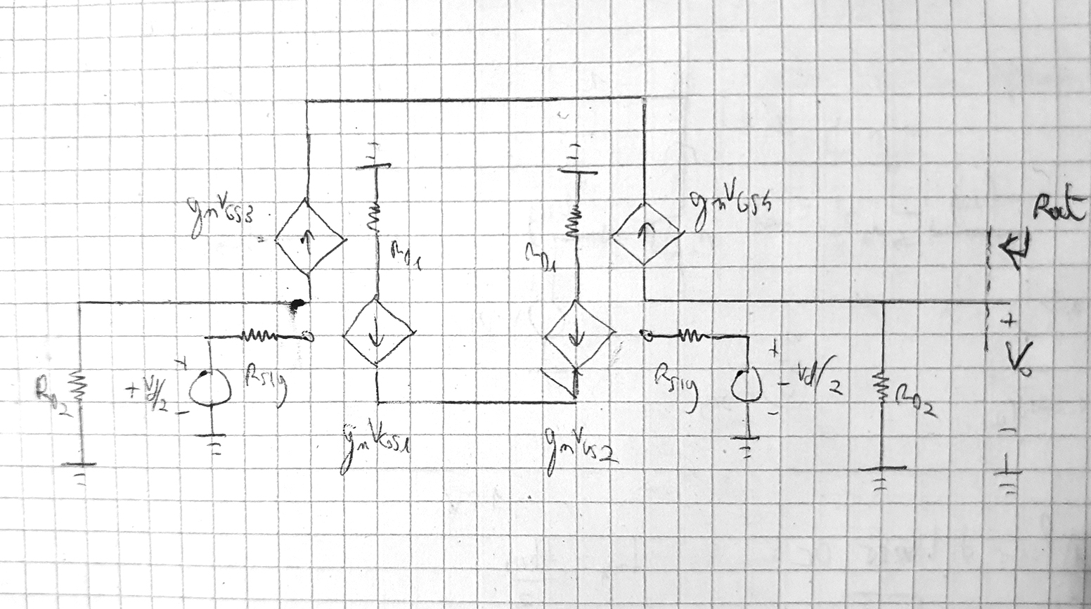

2) Il secondo quesito chiede di disegnare il circuito equivalente per piccolo segnale.
Io per il primo amplificatore differenziale M1-M2 penso di aver fatto giusto, tuttavia ho trovato un dubbio su come rappresentare M3-M4, non so come rappresentare il collegamento tra il drain di M1 e il gate di M3, stessa cosa per il drain di M2 e il gate in M4, non potendo rappresentare un collegamento diretto (che rappresenterebbe un collegamento di corrente), ecco il disegno:
Correggetemi per favore, come si rappresenta quel collegamento drain M1 - gate M3?

OK, giusto
OK
Questa non e` giusta. La formula della conduttanza e` giusta,
ma quando ricavi la tensione di overdrive dovresti avere
Hai scritto la formula "sottosopra". Si poteva vedere l'errore facendo un controllo dimensionale, ed e` un controllo che conviene fare sempre quando si ricavano delle formule.
Hai ricavato V=gm/ID cioe` una conduttanza diviso una tensione. Una conduttanza e` una corrente diviso tensione, diviso una corrente da` il reciproco di una tensione. In pratica hai scritto V=(I/V)/I=1/V
Ancora piu` rapido, e` nella formula ricavata V=gm/ID, portare a sinistra il denominatore ID: ottieni V ID=gm, cioe` una potenza uguale a una conduttanza. NO BUONO!
Adesso continua tu! Per il collegamento, metti un nodo che si chiama G3 e G4, analogo a cosa hai fatto per i primi due transistori.
Perche' parli di cascode o di differenziale dopato? Sono due stadi differenziali in cascata. Condizione necessaria (ma non sufficiente) per avere un cascode, e` di avere uno stadio a gate comune.

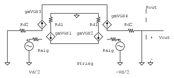

Ecco il codice del circuito equivalente in piccolo segnale:
Meglio? Cosa ne pensate? Il mio pensiero per questo è lo stesso che ho descritto nella risoluzione che ho descritto della seconda domanda :)
Ok Rout = Rd2 perché è quella appena vista dall'uscita. Se fosse stato un generatore dipendente avrei applicato Rout = Vx/Ix e espanso l'espressione a seconda della configurazione del mosfet che il generatore dipendente sostituisce.
Dopo questo mi trovo in molta difficoltà a trovare l'equazione giusta del guadagno Vo/Vin. In pratica si tratta di applicare la KVL in modo da far apparire le tensioni d'ingresso Vd/2 e -Vd/2, penso sia una roba del tipo
vo = -gm[Vd/2 -(-Vd/2)]*Rd2

Se vuoi scrivere correttamente l'equazione alla maglia, devi fare i conti su questo circuito, ne ho disegnato solo mezzo, non cambia nulla, ma ho fretta perche' e` il 4 luglio e voglio andare a vedere i fuochi d'artificio.
Il valore
lo hai calcolato correttamente. L'equazione alla maglia non va bene. In questi casi semplici puoi anche andare passo passo, al posto di scrivere KVL (pero` scrivila e vediamo come va) puoi dire che nella resistenza passano 1.8mA e su 5kΩ danno una caduta di tensione di 9V. Quindi la tensione di drain vale 15V meno la caduta sulla resistenza di carico e quindi
La tensione di gate vale 0V, quindi la tensione di source vale -1V e pertanto
A questo punto sai anche la tensione di gate dei transistori del secondo stadio, 6V e la loro tensione di source 5V.
Continua tu, devo scappare, proseguo dopo.
TechKnight ha scritto:Domanda bonus, non posso usare sempre questa variante della formula della corrente di un msofet? Quali sono le condizioni che lo permettono?
Il transistore deve essere in zona satura.
TechKnight ha scritto:Il nome che gli ho dato è arrivato da un collega in corso con me :)
Suggerirei di evitarlo
Che libro di testo usate?
Innanzitutto grazie ancora, molto chiaro!
Ho capito ora, provando, che KVL su un ramo con presente un mosfet non è la migliore delle strade, DS mi viene negativa! Comunque i conti non tornano con questa strada.
Si è molto più semplice usare direttamente Vd1 = 15V -(1,8mA)(5kΩ) = 7V per il drain di M1, che è il gate di M3.
Correggo i passaggi che ho fatto da qui:
Per M3:
Id è sempre 1,8mA, Vov = 0,6V;
Il gain di M3 è uguale al drain di M1, quindi Vd1=Vg3=7V;
Con Vgs = 1V, calcolo Vs = Vg - Vgs = 7V - 1V = 6V;
Il suo drain è dato da
Vd3 = 15V - (Id)(Rd2) = 15V - (1,8mA)(2kΩ) = 15V - 3,6V = 11,4V;
Quindi Vds = 11,4V - 6V = 5,4V;
Vds >= Vgs - Vt
5,4V >= 1V - 0,4V, rispetta la condizione di saturazione.
Questo vale anche per M4 e perciò Vd3 = Vd4 = Vout = 11,4V;
Così va bene?
Per M3:
Vds >= Vgs - Vt
Così va bene?
