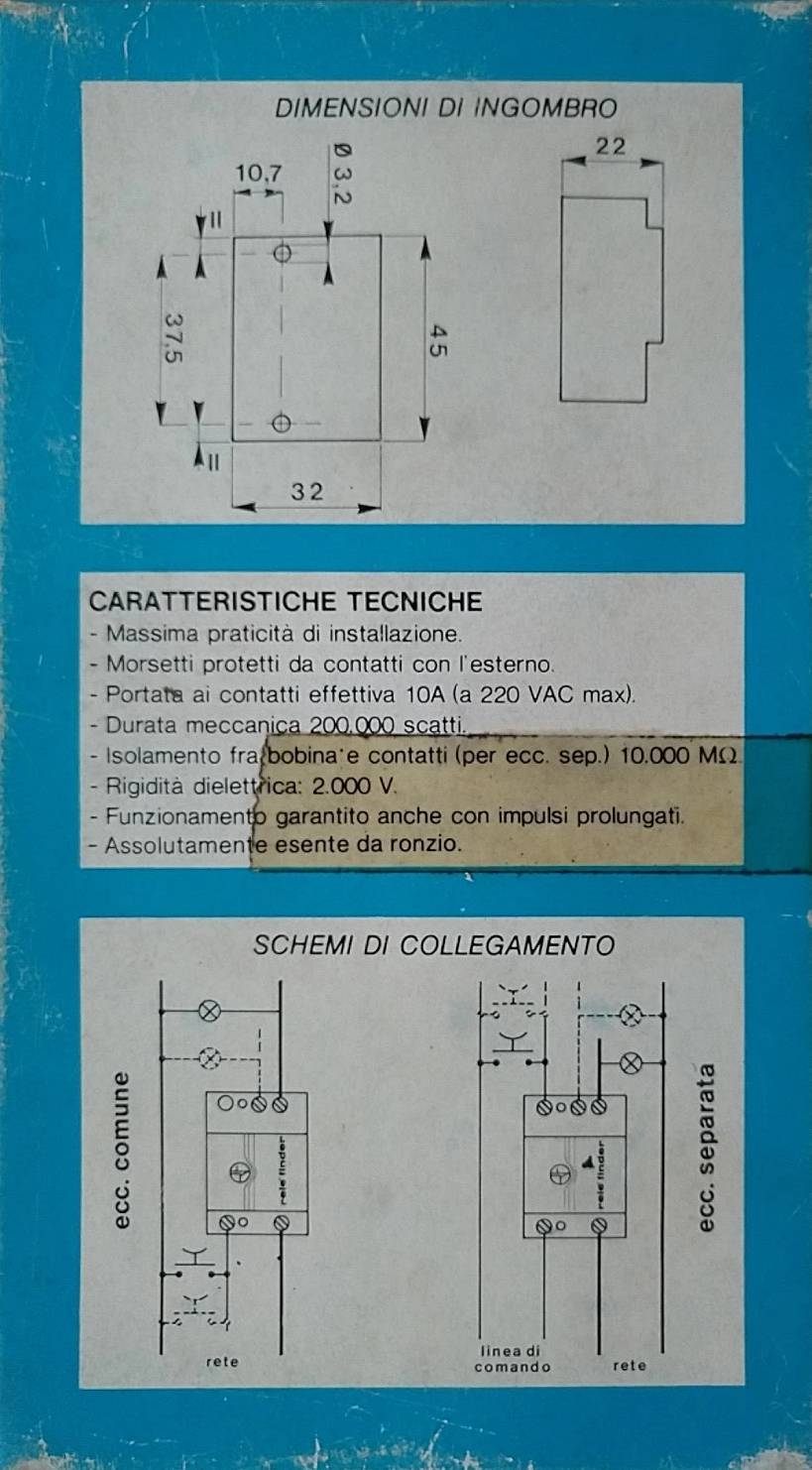

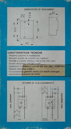

ho una situazione un po’ particolare: luci scale gestite da un relè Finder 25.01 220 V con classico schema a 3 fili che allego (eccitazione comune). L’impianto è vecchio e le luci scala non passano nemmeno dal magnetotermico-differenziale come il resto della casa, ma arrivano direttamente dal contatore (non chiedetemi perché).
In pratica ai pulsanti arriva la fase, e il relè interrompe il neutro che va alle lampade (pare fosse una pratica comune in passato).

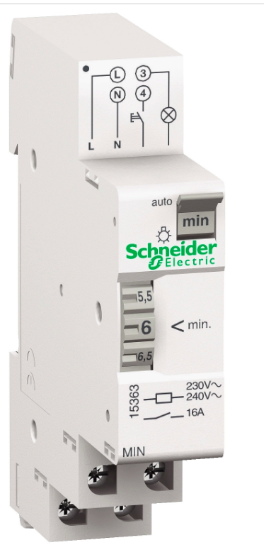

Ho sostituito il relè con un temporizzatore Schneider a 2 moduli (allego foto). Per farlo funzionare senza rifare tutto l’impianto, ho invertito fase e neutro sul temporizzatore: dove il temporizzatore si aspetta L gli ho dato N, e viceversa.
Funziona tutto, ma secondo voi può dare problemi nel breve? Rischi per il temporizzatore o per la sicurezza?
Io non so bene come sia fatto internamente, se vi è qualche componente che risente stress dovuto a questa inversione perché rimane sempre sotto fase. Ma di per sè il temporizzatore sembra molto semplice e con poca elettronica.

Come hai scritto anche tu funziona ma:
Il differenziale ci andrebbe messo e magari anche un magnetotermico al massimo da 6A per l'impianto luce e a fianco quello per l'impianto dell'appartamento.
Se parte dal contatore li vicino si potrebbe (dovrebbe) mettere sia il differenziale che il magnetotermico e sistemare la inversione tra fase e neutro.
Il tutto sarebbe da far realizzare da persona abilitata.

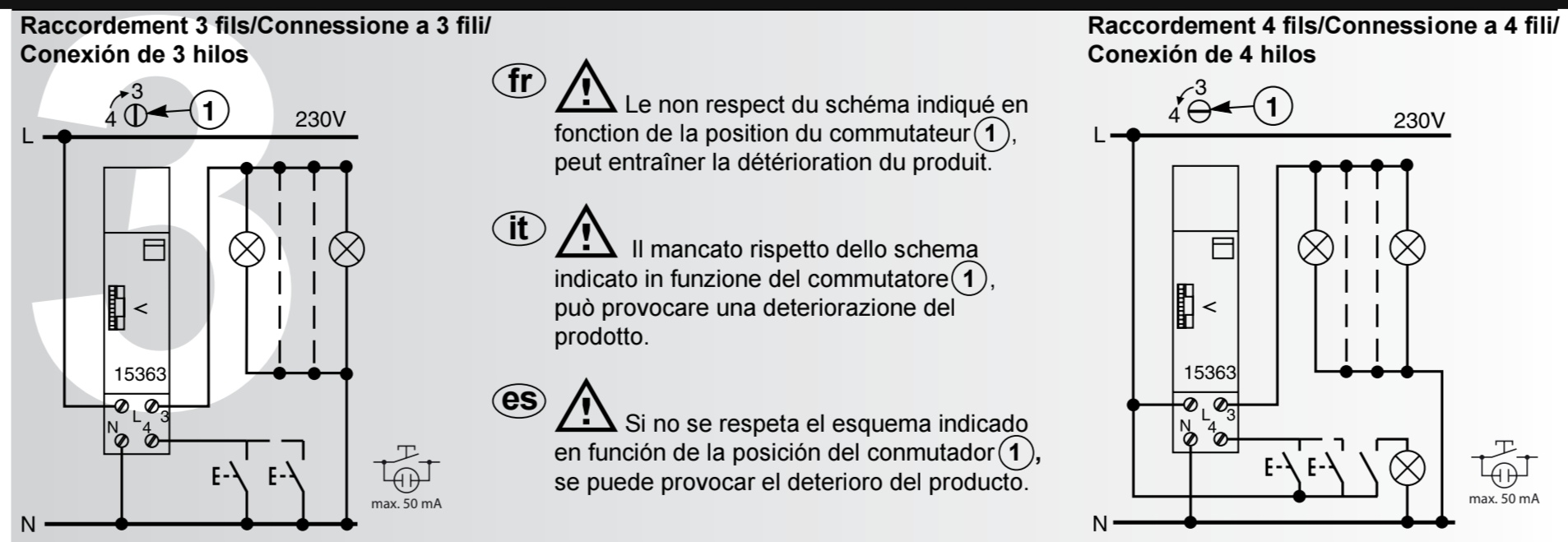

sabruri1 ha scritto:Funziona tutto, ma secondo voi può darlll problemi nel breve? Rischi per il temporizzatore o per la sicurezza?
Oltre a quanto scritto da Stefano , aggiungo che il manuale sconsiglia di usare collegamenti diversi da quelli indicati, anche se non capisco perché, tra l'altro sembra che i pulsanti possano indifferentemente fare capo alla fase o al neutro.
Se anche funzionasse e fosse affidabile, non sarebbe un lavoro fatto bene, perché alla lampadine arriva sempre la fase e viene interrotto il neutro
