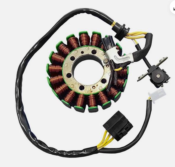

buona sera a tutti ,starei provando a riparare un Honda sh300 che sta avendo problemi di accensione,nel dettaglio ho provato a misurare il valore in ohm del pick up originale che funzionava a tratti e mi dava quasi 10 kohm , se smontavo il carter quando non voleva più partire per rimuove il pickup non mi dava più alcun valore in resistenza e cioè circuito aperto,quindi: dato che il pezzo in vendita originale o meno non vi è per questo scooter (intendo solo il pick up ,perche si trova tutto il kit completo di statore + pick up) ho deciso di provare ad acquistare un pickup per un altro tipo di veicolo (ma sempre Honda) solo che mi da come misura di resistenza circa 300 ohm il che è un valore totalmente diverso da quello originale che misuravo quelle rare volte che lo scooter metteva in moto... ora:
è possibile che la differenza di impedenza causi una sfasatura così importante da rendere impossibile l'avvio del motore ? perché la scintilla è presente quando premo l'avviamento ,l'involucro è enche pressochè identico
si sente ogni tanto durante i test di avviamento qualche contraccolpo e degli spari ,segni inconfondibili di fasaura errata ,il kit intero costa circa 80 € ,il solo pickup 12 € posto la foto di entrambi al confronto quello sopra è l'aftermarket,quello sotto è l'originale,cambia solo la staffettina che ho semplicemente rimpiazzato
grazie

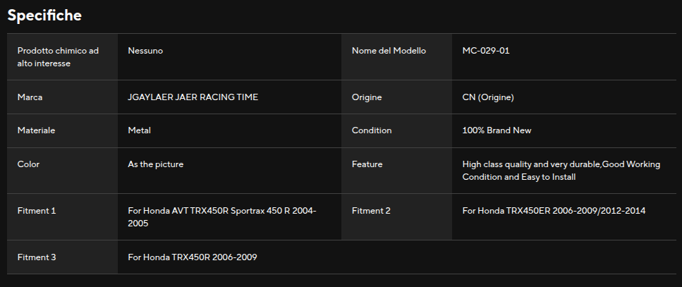

posto il link del kit originale che adesso ho trovato addirittura alla metà di quando lo cercai a suo tempo e la scheda del pickup che invece ho acquistato io ,chiederei inoltre se magari qualcuno sappia quale dovrebbe essere orientativamente il valore del pickup originale sh300 2007,ho misurato un banale relay automobilistico e mi da un po' più di 5 kohm quindi è possibile che vi si una sezione di filo differente tra i 2 ?

Per funzionare, un sistema di accensione di questo tipo, richiede anche un volano magnetico che ruoti attorno allo statore con le bobine
(Foto presa dal link nel post [6])
Anche il rotore ha la sua importanza per il corretto funzionamento e i problemi segnalati da
pino81 mi fanno pensare ad un rotore che ha perso la stabilità di calettamento rispetto all'albero motore
pino81 ha scritto:avevo rilevato poi anche le oscillazioni testandolo con un magnete all'oscilloscopio
Bene, se ripeti la misurazione con questo nuovo sensore vedrai che hai un ampiezza minore. Questo è il motivo per il quale non funziona. La fasatura non ha nulla a che fare poiché sull'albero ce la chiavella che vincola la posizione di montaggio. E' comunque in caso di fasatura sbagliata avresti dei scoppi con cadenza regolare mentre nel tuo caso sono randomizzati. Se guardi bene la scintilla stessa è sporadica.
Questo è dovuto al fatto che a parità del diametro del filo usato per l'avvolgimento del sensore, l'aumentare della resistenza aumenta l'ampiezza del segnale.
Adesso la tua centralina riceve un segnale ben al di sotto della soglia.
