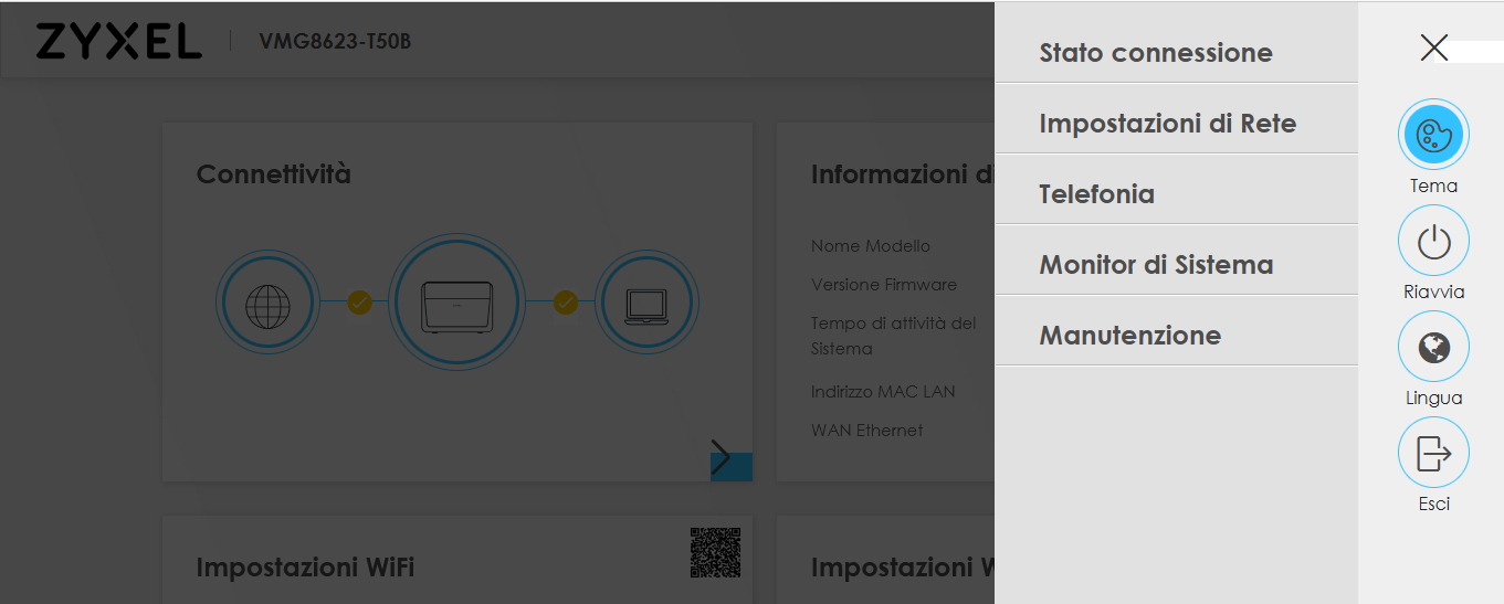

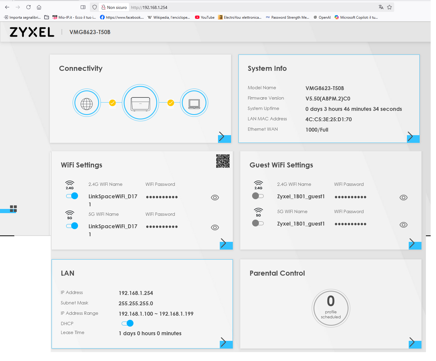

[5] Re: Router Zyxel
Messaggioda Foto UtenteTheodoro » 3 set 2025, 9:52
I dati sulla targa non corrispondono ma "googlando" ho scoperto che con cmd-->ipconfig l'indirizzo corretto è
192.168.1.254, neppure nome utente e password non corrispondono (riportato sull'eltichetta) in internet ma la società mi ha detto la password ed il nome utente che usano per i loro router, il che vuol dire che mezza provincia condivide gli stessi dati di ingresso.
ZYXEL VMG8623-T50B
WIFI: il codice alfanumerico non corrisponde neppure con l'etichetta ma posso comunque cambiarlo a piacere.
(credo che questo sia veramente importante perché a ben pensarci se un hacker è vicino al mio router gli basterebbe premere il pulsante WPS, comunque la videodata delle password di wifi è la prima pagina dopo il login
Ho poi girato nei sottomenu, sia della videodata principale che premendo le ltyre linee in alto a destra.... da nessuna parte c'è trovo la psw ed il nome utnte e (relativo occhio) e tutto il classico per cambiarlo.

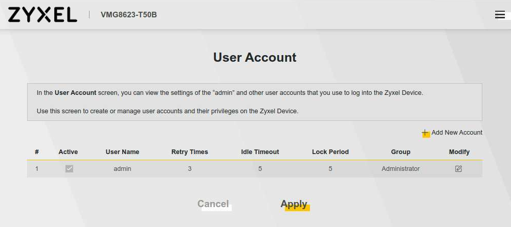

[8] Re: Router Zyxel
Messaggioda Foto Utenteangus » 3 set 2025, 12:24
A meno che non ci sia qualche versione del firmware modificata dal provider, nel menu "Manutenzione" dovresti avere "Account Utente", si cambia da lì.
admin/1234 è il default per quei Zyxel.
Sempre in quel menù concedi/neghi il login di quell'utente da LAN/WAN.
Se non trovi... o cambi il router o te lo tieni così e lo usi solo per connetterti a internet e in cascata ci metti un TUO router con tutte le configurazioni personalizzate del caso.
