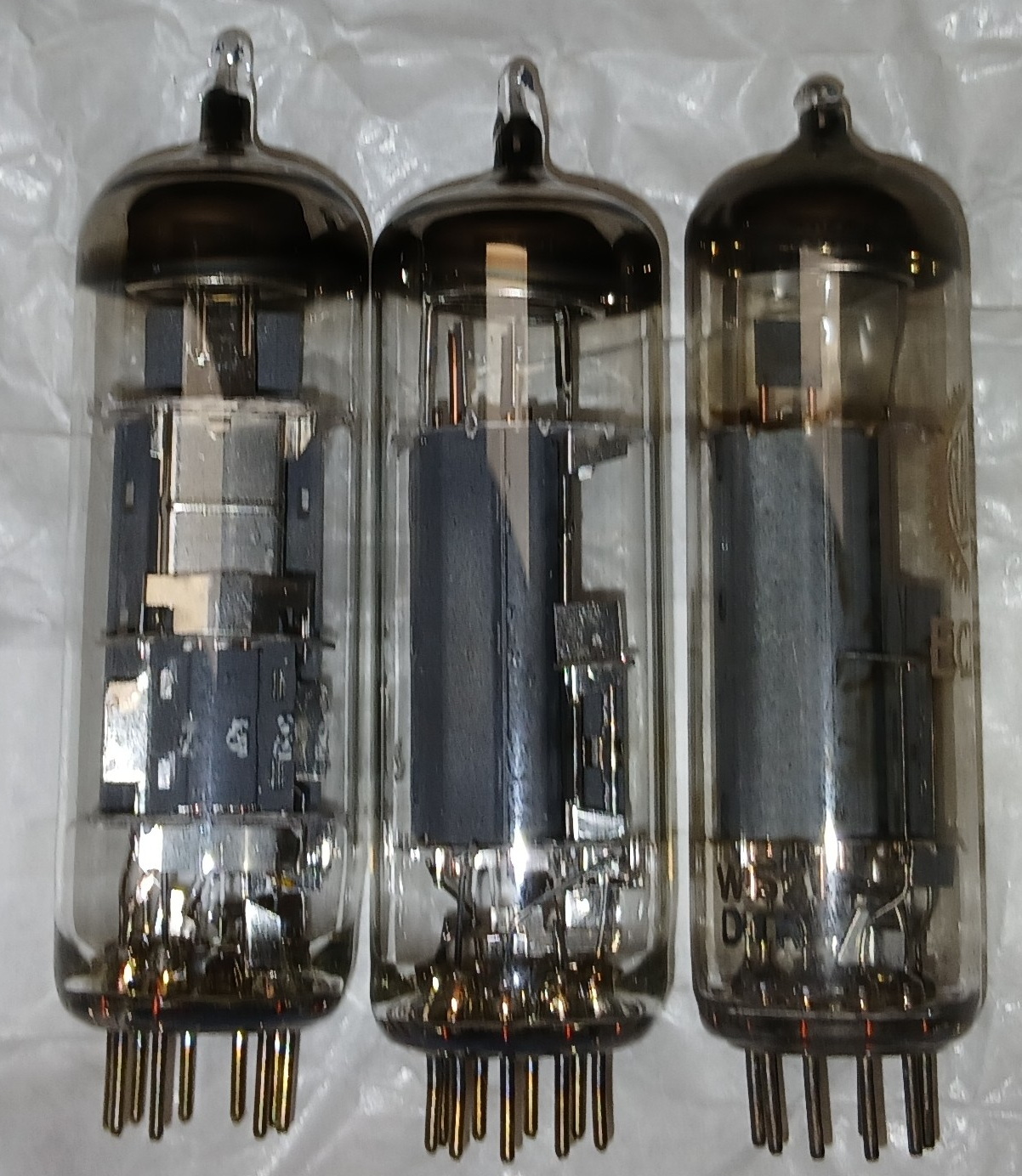

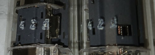

Messaggioda Foto UtenteKagliostro » 9 set 2025, 22:19
Mi scuso con Foto Utentebanjoman
Ho avuto un paio di problemi urgenti da risolvere e non ho potuto dedicarmi alle valvole
in allegato la foto dove si riesce a leggere qualcosa del codice presente, purtroppo su 10 valvole solo 2 han conservato queste scritte le altre si vede che le avevano ma si sono ammalorate e risultano o sparite o inleggibili, delle scritte del modello, invece, nessuna traccia, le valvole erano in una di quelle scatole/alveare da un centinaio di pezzi (che si vedono spesso nel mercato dell'EST) e mi sono state vendute senza scatola
il numero sembrerebbe essere 7 4 2 1 ma dell'ultima cifra non sono certo che sia proprio un 1
Potrebbe indicare anno 1974 settimana 21 ?
Posto una foto dove ci sono 3 valvole, quelle a sinistra sono le sconosciute, quella a destra è invece una ecl86
da una comparazione visiva con gli altri due modelli (82 e 84) direi che sono delle 86, adesso non resta che stabilire se siano ECL o PCL anche se propendo più per il fatto che si tratti di PCL, visto il prezzo basso a cui le ho comprate, anche se son passati anni, era ugualmente basso se fossero state delle ecl

Identificate, sono PCL86
resistenza filamento a freddo 8,4ohm
La ECL86 ha 2,4ohm

Messaggioda Foto Utentesetteali » 10 set 2025, 13:24
Difatti la ECL86 ha 6,3 V e 0.66A
mentre la PCL86 ha 13 V e 0,3 A.
