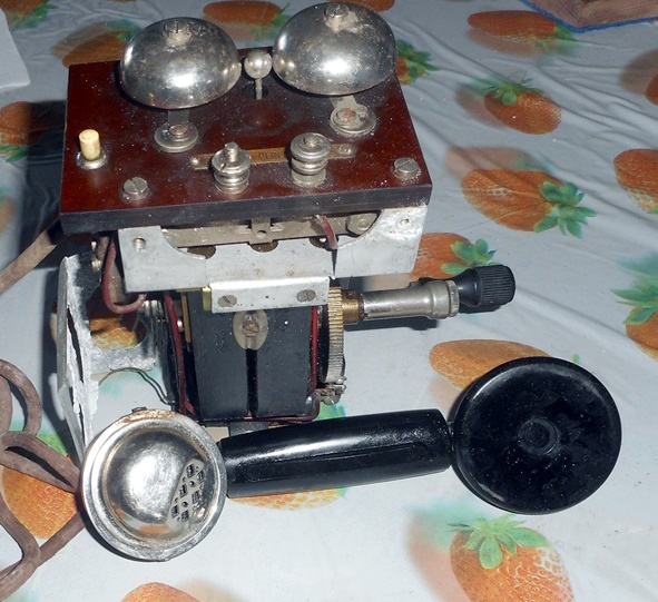

Sto tentando, con poche speranze, di restaurare un telefono da campo della Soc Anonima Perego di Milano. E' in condizioni disastrose. Penso che sia databile intorno al 1938/40

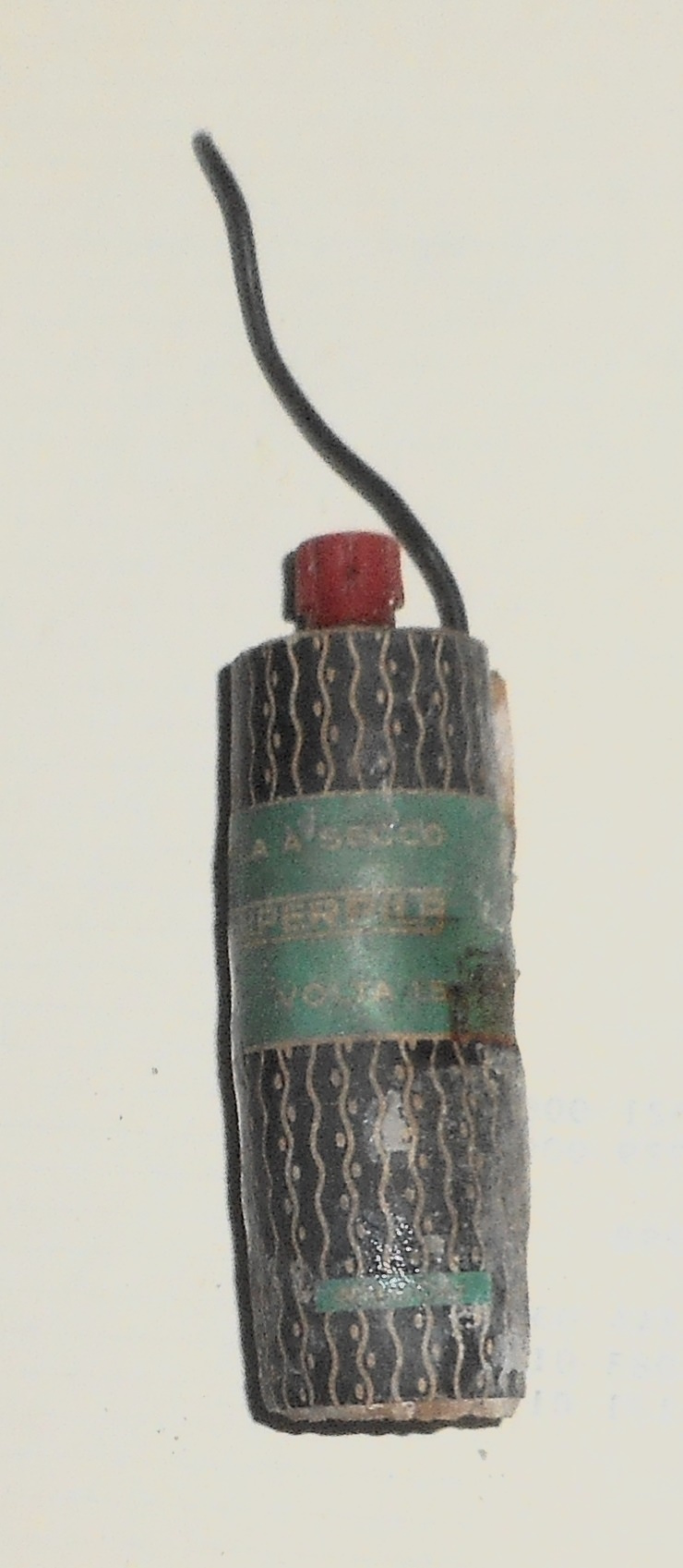

Montava due pile della Superpila da 1,5 volta(!) che metto in foto. Qualche persona mi può dare indicazioni di queste pile?

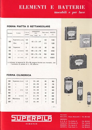

Con una veloce ricerca ho trovato questo listino datato 1954
http://www.carlobramantiradio.it/catsuperpila.htm
Le pile però sono visibilmente più moderne della tua..

La pila non la conosco affatto ma direi che 3 V sono una tensione abbastanza ridotta per alimentare la capsula del microfono.
Sui telefoni BL (batteria locale) anni 60-70 ho sempre visto utilizzare almeno 6V.

Questo telefono che metto in foto è contenuto in origine in una borsa di cuoio dotata di una cinghia per il trasporto a tracollo. Lo ho comprato per 10 euro in un mercatino della domenica, ma le due pile (sono due e non c' altro spazio) hanno corroso il loro contenitore in modo irreparabile. Inoltre il dispositivo magneto-elettrico è bloccato e non gira.
Dato che mi piace fare restauri originali non avendo trovato alcuna traccia delle pile, prima di cominciare a smontarlo ho chiesto se qualche persona le aveva mai viste.

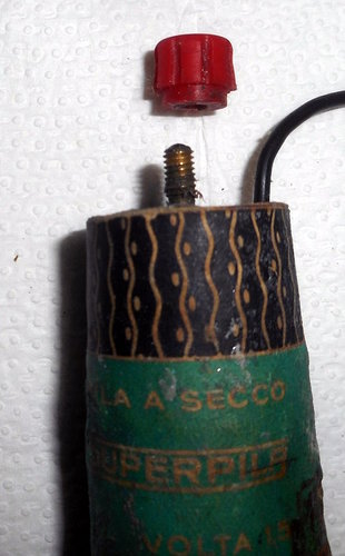

Per questo ho fatto una foto ravvicinata del polo positivo di una delle pile che ha un cappuccio a vite e il contenitore di zinco ha un cavo collegato per la connessione al circuito. Le due pile sono in serie.

Un magnifico pezzo di storia della telefonia.
Le pile sono abbastanza devastanti e il generatore di chiamata richiede sicuramente parecchie attenzioni.

Le superpila le ricordo ma un modello come quello della tua foto con morsetto a vite e filo non l' ho mai visto
Quello che puoi fare è costruire un adattatore con un tubo di plastica della giusta misura ed all' interno metterci una AA alcalina
Per la parte estetica, visto che hai un paio di campioni, puoi togliere il rivestimento in cartoncino, tagliarlo nel senso della lunghezza e fotocopiaglo a colori per poi stamparne una copia ed incollarla sul cilindro di plastica che all' interno ha la batteria AA
