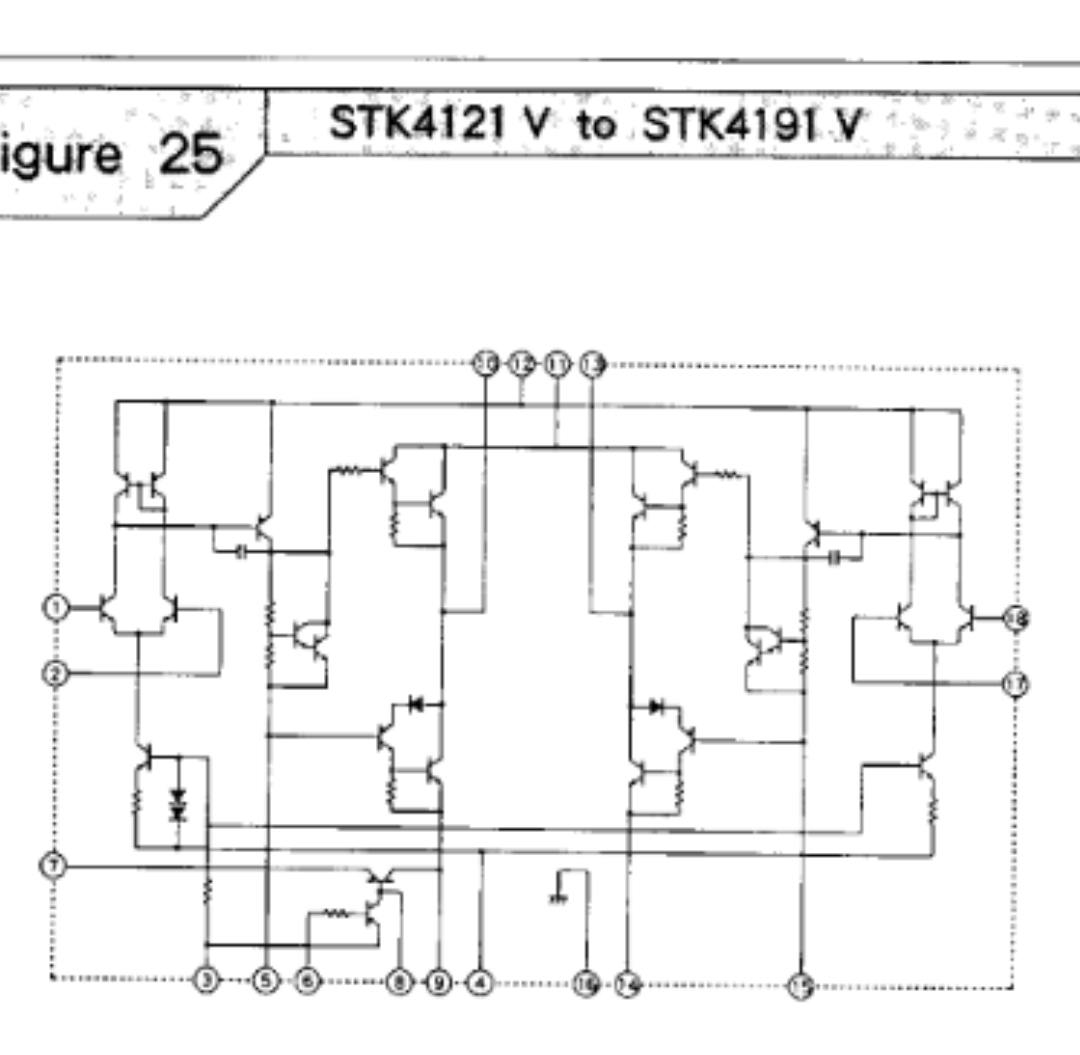

[4] Re: AIWA MX-D8Z finale audio STK4184MK2
Messaggioda Foto UtenteSediciAmpere » 20 dic 2025, 9:26
Questo è lo schema interno, effettivamente sembra che non ci sia alcuna protezione da cortocircuito.
In ogni caso, generalmente quando si guastano i finali gli effetti sono molto più pirotecnici di un'attenuazione del segnale, tra l'altro uguale tra i due canali.
Insisto, cerca il guasto al di fuori della scheda elettronica
