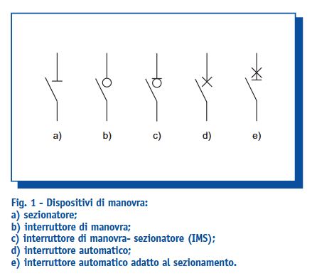

Buongiorno, quale tipologia di interruttore viene rappresentato con il simbolo mostrato in foto?

Questo simbolo non si trova nell'web, a me pare sezionatore di terra: viene usato per collegare una parte dell’impianto alla terra, garantendo che non possa rimanere in tensione per effetto di induzioni o manovre errate. È un dispositivo di sicurezza. Per GioArca67 non lo sapeva neanche L' IA.

Messaggioda Foto Utenteangus » 21 gen 2026, 14:53
Mai visto.
La X fa pensare al 'circuit breaker' (interruttore automatico) e il trattino ad un 'disconnector' (sezionatore)
Forse un mix delle due cose.

Forse volevano rappresentare un disconnector circuit breaker, il cui simbolo, secondo lo standard IEC 60417 è questo.
P.S. Io non ne so nulla, ho solo scavato nel web per cercare qualcosa di simile. :mrgreen:

Da TuttoNormel n.10/2012

Messaggioda Foto UtenteBlaster » 21 gen 2026, 17:44
Perfetto, grazie. Essendo un interruttore automatico include la protezione magnetica e termica?

Messaggioda Foto UtenteGoofy » 21 gen 2026, 18:07
Direi di no, "automatico" è generico.
