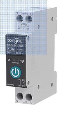

Buongiorno, stavo ideando un piccolo circuito casalingo e avrei necessità di includere un relè comandato dal wifi di casa . In rete ho trovato diversi apparecchi ma fra i piu semplici ( per le mie scarse conoscenze teoriche)ho trovato quello di cui alla foto allegata. In sintesi si collega in alto alla rete domestica e al wifi e lui tramite l'app dà corrente fase e neutro alle uscite a basso ( load) . Il fatto è che io invece avrei bisogno non che escano fase e neutro ma venga aperto o chiuso un contatto ( proprio come nei relè tradizionali). qual è il nome giusto per un componente del genere? quelli che trovo sembrano tutti piu complessi di questo semplice. Grazie

Ok ma che ci azzecca il titolo che hai messo con la domanda che hai espresso? :-)
Comunque, non sono esperto ma mi pare che dei vari accrocchi WiFi (Sonoff etc.) nessuno fornisca ciò che cerchi ovvero quello che è definito "contatto pulito" quindi mi sa che devi prendere un relè a parte e lo fai pilotare dallo interruttore di cui hai postato l'immagine.

Shelly 1 ha il contatto pulito, presumo che ce l'abbiano anche gli Sonoff

Ecco, sono andato a vedere e dei Sonoff c'è per esempio il Sonoff mini Dry.

Se pensi che quel modulino Wi-Fi faccia al caso tuo lo puoi abbinare, come già scritto, ad un semplice relè. Magari un modulare monostabile tipo quello della Finder SERIE 22(22.22) con due contatti NA; ma è solo a titolo di esempio e se cerchi ne trovi di simili.

Ad ogni modo un termine corretto per una ricerca online può essere "interruttore WiFi con contatto pulito".
