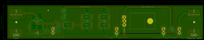

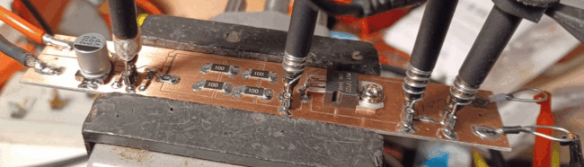

Il circuito

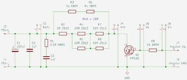

Come accennato, il circuito è piuttosto semplice.
Ho cercato di fare un compromesso tra collegamenti brevi (per evitare induttanze parassite) e rame abbondante per smaltire il calore sul carico, quattro resistori 2512 - credo abbastanza anti-induttivo - e sul BJT (un darlington) che ho preferito ai mosfet per evitare il picco di corrente (e quindi di tensione) introdotto dalla Cdg nella commutazione.

NB: Il PCB è stato ricavato da una piastra a doppia faccia "scavata" dalla mia piccola e vituperata CNC-3018 che con un po' di attenzione mi permette solchi (separazione tra le piste) di 0.4 mm.Software utilizzato (rigorosamente sotto Linux):

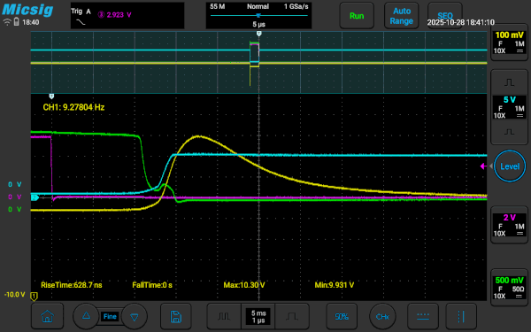

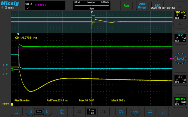

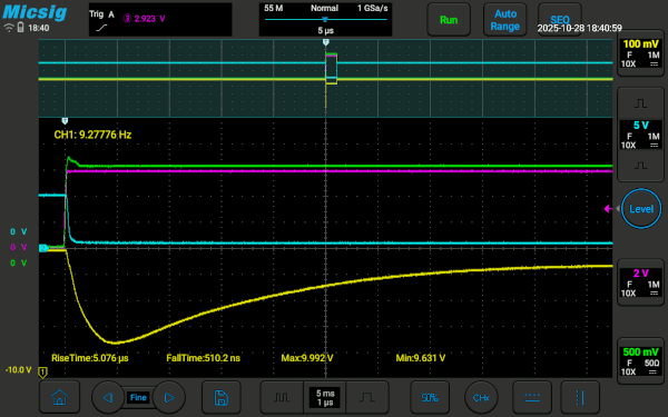

Misure alimentatore a batteria autocostruito con LM317

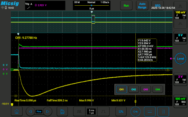

Inquesta immagine possiamo vedere la risposta al gradino. Come si vede la tensione, esaurito il transitorio, scende di circa 40 mV di cui 15 mV sono dovuti ai cavi (resistenza dei cavi misurata con multimetro a quattro fili 16 mOhm totali).
In questa immagine vediamo il dettagli del transitorio, di circa 10 us, che si genere con la salita repentina (da 0 a 900 mA circa), il picco vale circa 300mV.
Qui vediamo invece l'overshot che si genera quando si rimuove il carico, vale circa 300 mV e dura circa 5 us. qui si nota il ritardo significativo nello spegnimento del BJT che però non inficia la misura.

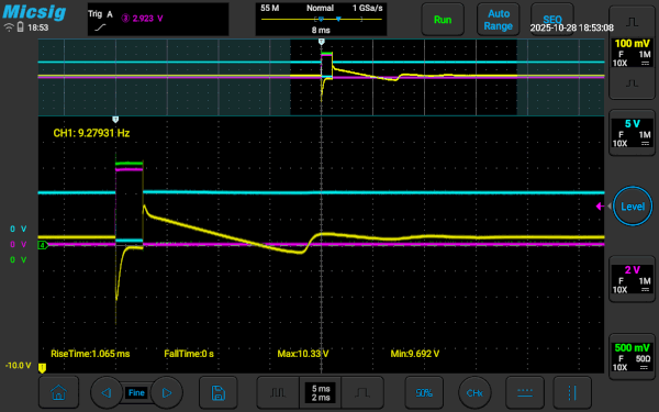

Misure PSU AR130 acquistato usato su internet parecchi anni fa (usa l'LM723 e due 2N3055)
In questo caso la caduta di tensione a transitorio esaurito è sempre intorno ai 40 mV ma già si vede che il transitorio, con un picco di 200 mV, si esaurisce in tempi nettamente più lunghi rispetto all'LM317, qui parliamo di 300 us circa contro i 10 us dell'LM317.

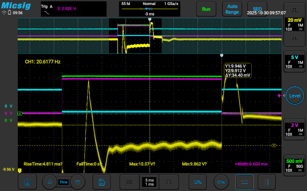

Inquesta immagine si vede invece un comportamento "strano": qundo il carico termina, dopo l'overhot da 140 mV (in questo caso batte l'LM317) si ha una decrescita più o meno lineare poi un undeshot di un 50 mV per poi assettarsi sul valore finale, tutto questo dura circa 7 ms (contro i 5 us dell'LM317).

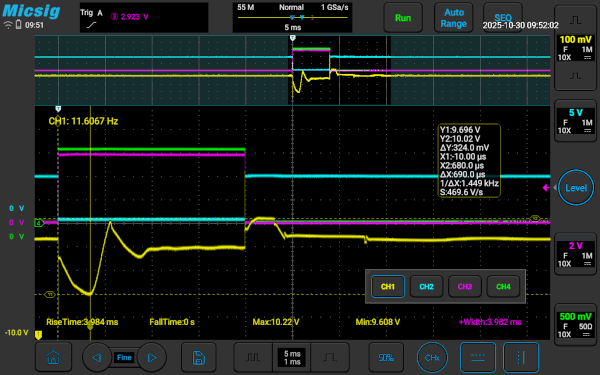

Misure RD6024 (Switching)

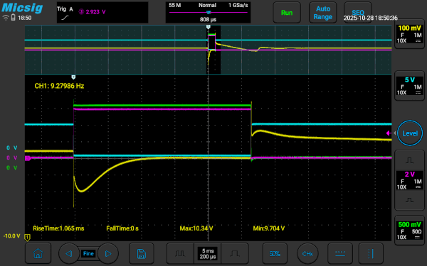

Lo swiching è quello che si comporta peggio, non ostante sia progettato per sopportare correnti di 24A (>>900mA del test).Esaurito il transitorio (che dura quasi 2 ms) abbiamo sempre una caduta di 40 mV, quindi al pari degli altri due PSU.Il picco inferiore di tensione è di 240 mv è seguito da un picco positivo di 60 mV prima di stabilizzarsi.Quando il carico termina abbiamo un picco positivo di circa 90 mV che dura 800 us.

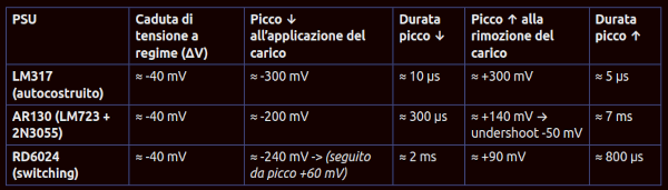

Confronto tra i tre alimentatori testati
Conclusione
Tra i tre PSU che per ora ho messo alla prova mi sembra di vedere che l'LM317 sia stato quello che si comporta meglio e con meno "stranezze", variazione di tensione contenuta, tempi di resposta accettabili e niente picchi o transitori "strani".

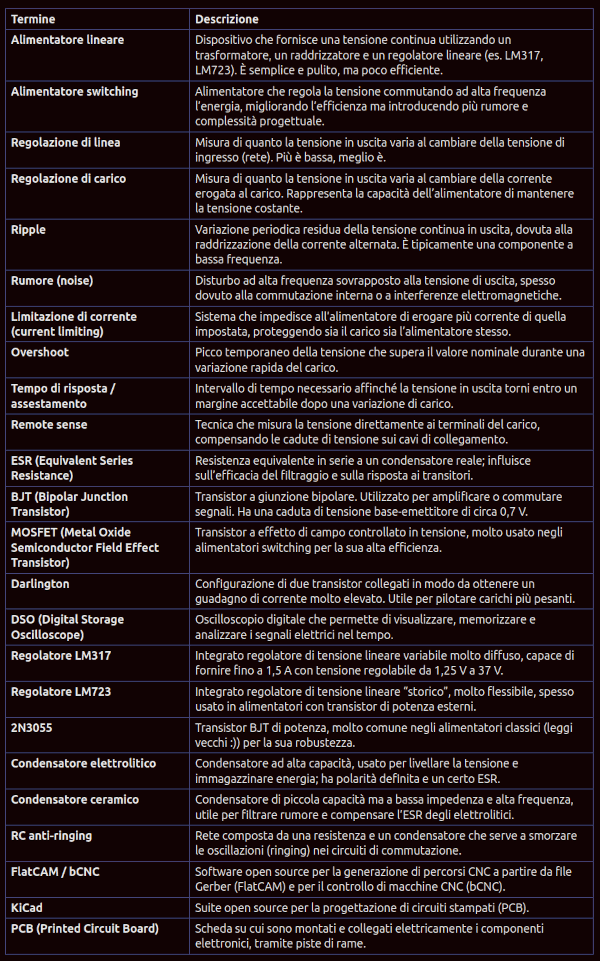

Glossario dei termini tecnici
