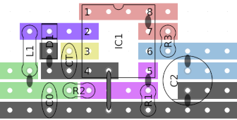

- Usare una veroboard (un pezzo di).

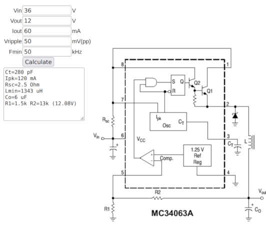

- Usare un calcolatore online per il dimensionamento del circuito del 34063A.
- Usare VeroRoute per disegnare il layout (partendo da quello suggerito sul datasheet).

Schema e valori calcolati
La VeroBoard

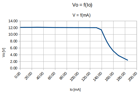

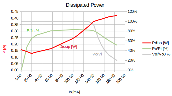

I TEST
Come si vede, la potenza dissipata nel punto di lavoro (80mA), è di "soli" 0,2W contro i quasi 2W dell'LM7812.
