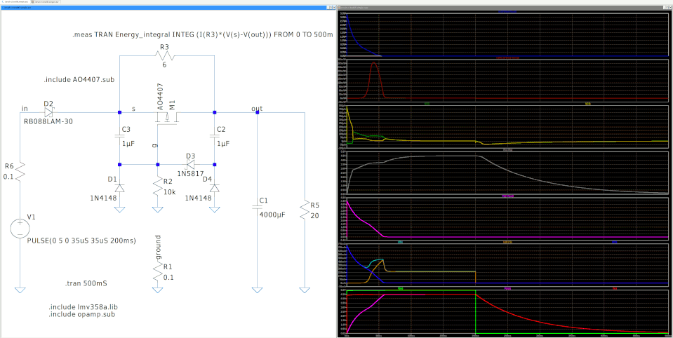

Ho iniziato sperimentando, attraverso simulazioni, un sistema che utilizzava un transistor PMOS insieme a due BJT. Questo circuito aveva l'obiettivo di tenere sotto controllo la derivata della variazione di tensione ai capi del condensatore, e quindi la corrente di spunto. L'idea era quella di limitare la velocità di carica del condensatore, garantendo che la corrente non superasse valori critici.
Nonostante il design funzionasse, ho deciso di procedere con un processo di semplificazione, riducendo il numero di componenti e puntando a una soluzione più minimale e robusta. Questo approccio mi ha portato a progettare uno schema più semplice, che mantiene comunque l'efficacia nel limitare l'inrush current.
Ecco lo schema finale su cui si basa il mio limitatore di inrush current.
Descrizione dello schema finale
Dopo un processo di semplificazione e ottimizzazione, sono arrivato a uno schema minimale ma efficace per limitare l'inrush current. Il circuito si basa sull'uso di un singolo transistor PMOS, combinato con pochi componenti passivi per ottenere il comportamento desiderato.
Funzionamento del circuito
  • Resistenza R3 (caricamento iniziale)
La resistenza R3, posizionata in parallelo al PMOS (tra Source e Drain), consente un caricamento iniziale parziale del condensatore C1. Questo passaggio riduce il picco di corrente al momento dell'accensione, evitando che il power bank o la sorgente USB vada in protezione.
  • Condensatore C3 e resistenza R2 (ritardo di accensione)
Il condensatore C3, insieme alla resistenza R2, introduce un ritardo nell'attivazione del PMOS. In questo modo, il transistor non si accende immediatamente, lasciando il tempo a R3 di avviare una carica iniziale del condensatore C1.
  • Condensatore C2 (effetto Miller)
Il condensatore C2 è collegato per amplificare l'effetto Miller, limitando la derivata della tensione sul Drain del PMOS e, di conseguenza, sulla tensione ai capi del condensatore C1. Questo effetto garantisce una transizione graduale della tensione, controllando la corrente di carica di C1 e riducendo ulteriormente i picchi di corrente.
Oltre ai componenti principali, il circuito include alcuni diodi e resistenze che svolgono ruoli specifici per ottimizzare il funzionamento e garantire la protezione del sistema:
  • Diodo D3
Il diodo D3 ha lo scopo di evitare che C2, inizialmente scarico, influenzi il caricamento del condensatore C3. Senza D3, C3 riceverebbe corrente non solo da R2 ma anche da C2, modificando il comportamento atteso.
  • Diodi D1 e D4 (ripristino dei condensatori)
I diodi D1 e D4 servono a scaricare C3 e C2 quando l'alimentazione viene rimossa. Questo garantisce che i condensatori si trovino nelle condizioni corrette al momento della successiva accensione, mantenendo il comportamento atteso del circuito.
  • Diodo D2 (protezione del power bank)
Il diodo D2 impedisce che il condensatore C1, una volta carico, si scarichi verso il power bank. Questo per evitare eventuali ritorni di corrente che potrebbero danneggiare o alterare il funzionamento della sorgente USB.
  • Resistenza R6 (simulazione della resistenza dei cavi)
La resistenza R6 tiene conto della resistenza dei cavi di collegamento tra il power bank e il circuito. Questa resistenza aggiunta simula le cadute di tensione lungo i cavi, contribuendo a una gestione più precisa della corrente e della tensione nel sistema.
Nota sulla simulazione
Va sottolineato che i componenti utilizzati nella simulazione non corrispondono esattamente a quelli impiegati nella realizzazione pratica del circuito. Tuttavia, sono stati scelti modelli con caratteristiche sufficientemente vicine per riprodurre abbastanza fedelmente il comportamento atteso del circuito. Questa discrepanza è dovuta alla disponibilità dei modelli nei software di simulazione, che spesso non includono tutti i componenti reali. Nonostante ciò, la simulazione ha fornito risultati affidabili e utili per validare le scelte progettuali, garantendo che il circuito funzionasse correttamente prima della sua implementazione pratica. Inoltre, un circuito che funziona correttamente solo con componenti attivi specifici e non con altri, anche solo leggermente diversi, potrebbe rivelarsi instabile o poco affidabile. È preferibile progettare un sistema che mantenga il suo funzionamento anche se i componenti variano leggermente nelle caratteristiche, garantendo una maggiore robustezza e tolleranza alle differenze di produzione o alle sostituzioni future.
D'altro canto già altre caratteristiche sono ignote, per esempio la vera resistenza del cavo USB di alimentazione, l'effettivo comportamento del carico in parallelo a C1 (rappresentato da R5), ...

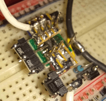

Il prototipo è stato costruito utilizzando un misto di saldature e collegamenti su breadboard:
  • Componenti critici:
Dove le correnti erano elevate o i valori di tensione erano particolarmente critici, ho saldato i componenti direttamente per garantire connessioni affidabili e minimizzare le resistenze parassite.
  • Componenti non critici:
Gli altri componenti sono stati collegati tramite breadboard e fili rigidi. Questo approccio ha reso il prototipo flessibile e facilmente modificabile durante le prove, senza compromettere la stabilità del circuito.

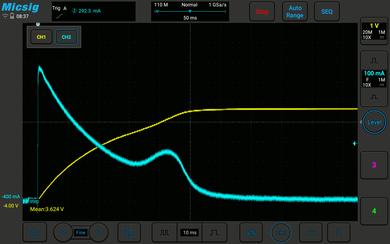

Test eseguito senza carico C3=1uF
  • R_5=\infty
  • C3 = 1uF

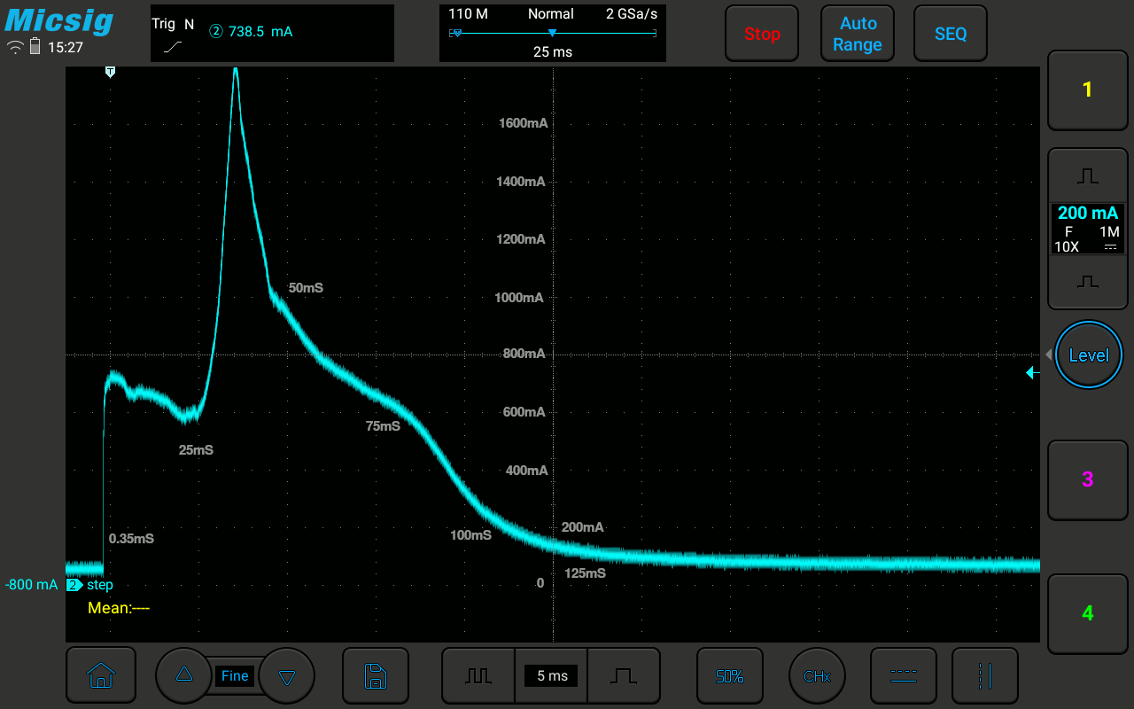

Test eseguito con R5=20ohm e C3=5µF
  • R5 = 20Ω
  • C3 = 5uF

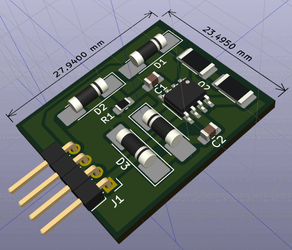

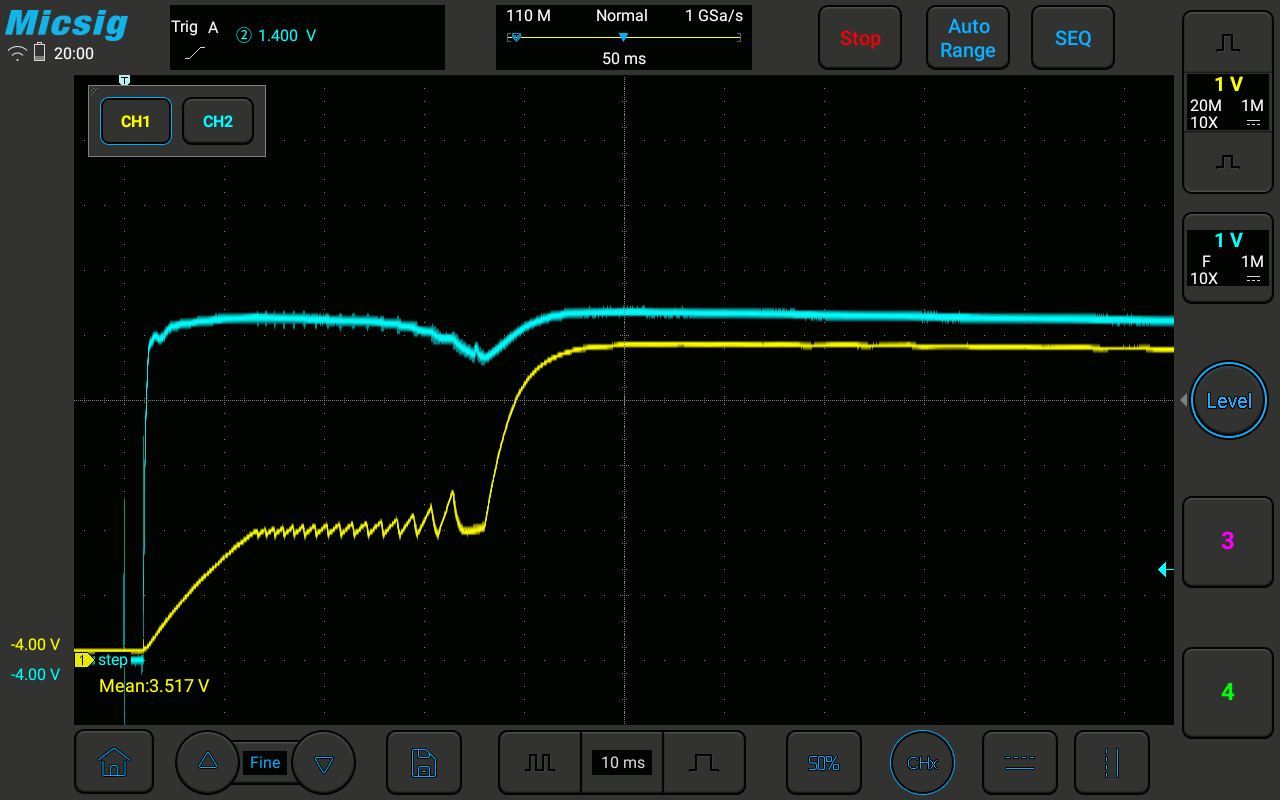

Test finale con circuito "definitivo" inserito nella scheda
  • C3 = 5uF
In questo caso non ho potuto misurare la corrente ma mi sono limitato a misurare la tensione in ingresso (CH2) e quella ai capi del condensatore (CH1).
