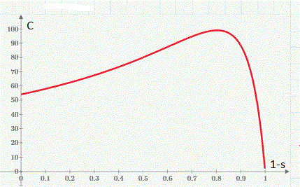

Caratteristica Coppia%-Scorrimento
Assumendo di conoscere i parametri relativi ad un dato motore (si è scelto come esempio un motore a 4 poli, tensione nominale V = 400V e coppia massima CMax = 8 Nm a 50 Hz), si è tracciata la curva oppia-scorrimento
con la seguente formula:
con R1=0.1, R21=0.02,XT=0.02 e K=3.217 (moltiplicato per 100/8 per avere C in %).
ottenendo la tipica curva dei MAT:
Si noti che la curva è ribaltata verticalmente (1-s, invece di s) per rendere più facile l'interpretazione:
0 (per s=1) rappresenta il motore fermo e 1 (s=0) rappresenta il sincronismo.

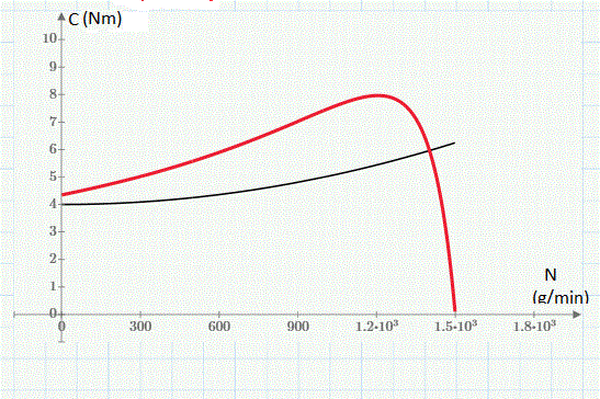

Caratteristica Coppia-Velocità angolare
Nella pratica è però più utile il tracciamento della coppia C (Nm) in funzione della velocità angolare N, normalmente espressa in g/min.
Per queste trasformazione si ricorre alla definizione di scorrimento:
con
(velocità di sincronismo)
dove f è la frequenza di alimentazione e p il numero di coppie di poli.
Nel caso considerato (50 Hz e 4 poli) si ha quindi N0 = 1500 g/min.
A questo punto è utile tracciare anche l'andamento della coppia resistente Cr normalmente crescente esponenzialmente con la velocità.
Supponendo che tale andamento sia rappresentabile da
ecco il tracciamento delle due curve:
Il risultato è immediato: con quel carico il motore ruoterà a 1400 g/min con una coppia di 6 Nm, quindi la potenza utile è:

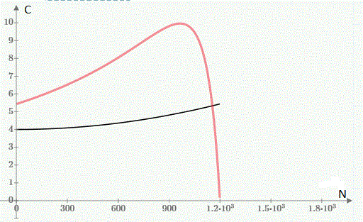

Mantenendo la tensione al valore nominale di 400V, variamo solo la frequenza, esaminando ad es. come varia la caratteristica a 40 Hz :
La copia massima è salita a 9 Nm, mentre la velocità di sincronismo è scesa a 1200 g/min, comportando ovviamente una diversa velocità di lavoro del carico.

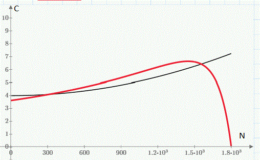

Ecco invece la caratteristica a 60 Hz:
La coppia massima è scesa a 7 Nm mentre la velocità di sincronismo è salita a 1800 g/min e la condizione di lavoro è giunta quasi al massimo.
Altra osservazione importante è che a 60 Hz la coppia motrice di spunto è inferiore a quella resistente iniziale (quindi il motore non si avvierebbe).
