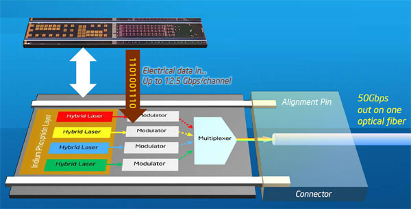

Cos'è più veloce della luce? Si saranno chiesti i ricercatori, ed oltre a pensare ad Usain Bolt nelle ultime Olimpiadi la risposta era evidente...NULLA! Quindi perseverando su questa linea hanno creato il primo chip fotonico capace di utilizzare la luce o meglio l'emissione di radiazione stimolata (laser) per trasferire dati da un trasmettitore ad un ricevitore. Il primo prototipo da già risultati molto promettenti, si compone di quattro laser, quindi quattro fasci di radiazione ed è in grado di garantire il flusso dati di circa 50 Gbps o, se preferite, 6.25 GB al secondo!

La scoperta è stata frutto di anni di studi anche infruttuosi poichè gli studi fatti sul silicio, definivano non versatile l'elemento per questo utilizzo, fin quando non sono stati sperimentati dagli stessi laboratori cristalli di fosfuro di indio, perfettamente integrabili nel silicio, come trasmettitore quindi come parte radiante. La ricezione della radiazione avviene attraverso il drogaggio del silicio col germanio un ottimo fotorivelatore.
La dinamica del funzionamento è la seguente:
Stimolando elettricamente il fosfuro di Indio si ottiene l'emissione di fotoni,la radiazione è divisa in 4 canali di diverso colore e successivamente modulata, ciascun canale è capace di trasmettere 12,5 gigabit al secondo. Insieme i quattro canali tramite un multiplexer corrono sulla fibra ottica fino ai chip di ricezione che li "spacchettano" e li inviano ad altrettanti fotorivelatori al germanio che hanno la proprietà opposta: tradurre impulsi luminosi in elettrici. Il segnale divenuto elettrico è poi processato con le tecniche note.
