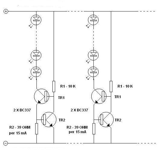

L'idea che ho maturato e' la seguente:
Come funziona
Il funzionamento e' semplice:
la resistenza R2 e' calcolata in modo da porre in conduzione TR2 appena TR1 venga attraversato dalla corrente desiderata.
Quando TR2 entra in conduzione sottrae corrente alla base di TR1, riducendo cosi' la conduzione di quest'ultimo.
TR2 non può aumentare in modo eccessivo la sua conduzione, perché si ridurrebbe la tensione ai capi di R2, riducendo la conduzione dello stesso TR2.
A sua volta TR1 non puo' aumentare eccessivamente la sua conduzione perché aumenterebbe la tensione ai capi di R2, aumentando la conduzione di TR2 che riporterebbe TR1 alle condizioni iniziali.
I due transistor quindi si stabilizzano controreazionandosi a vicenda.

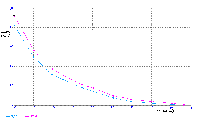

Dalle prove fatte con i BC337 inseriti nello schema una formula approssimativa per il calcolo di R2 e' la seguente:
Potrebbe essere necessario ottenere R2 con una combinazione serie/parallelo di due o piu' resistenze.
Altrimenti e' possibile utilizzare il grafico in fig. 1, che mostra la corrente ottenibile con diversi valori di R2 e con due diverse tensioni.
Risultati delle prove:
Stabilizzazione per variazioni carico: assoluta, al decimo di mA, anche cortocircuitando i tre led che componevano la fila.

Provando diversi valori di R2 sul circuito e con solo led rosso si e' ottenuto il grafico di fig. 1, dove sono presenti due curve, una ottenuta con una alimentazione di 3,5 V (quindi con 1,8 V sul collettore di TR1) e l'altra alimentando lo stesso circuito con 12 V (quindi con 10,3 V sul collettore di TR1). Cosi' e' possibile visualizzare le variazioni di corrente con le variazioni di tensione. Il grafico e' stato ottenuto riadattando con prove pratiche il grafico gentilmente fornito da Phylum.
FIG. 1

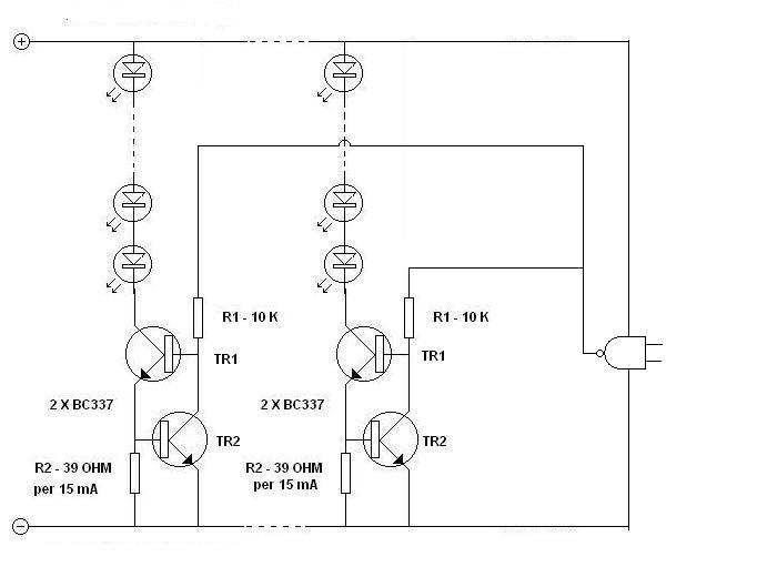

Il circuito ha anche il vantaggio che l'accensione e spegnimento dei Led puo' essere comandata dall'uscita di una porta logica, facendo la seguente piccola modifica:

Questa simulazione invece mostra la possiibilita' di pilotare l'accensione di uno (o piu') LED dal'uscita di un circuito logico (quindi a bassa tensione e potenza), stabilendo la tensione di alimentazione (in questo caso 12V) e la corrente nominale del LED (16mA).

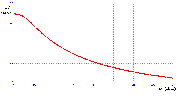

Devo infine alla cortesia di phylum la possibilità della simulazione che mostra la dipendenza della corrente stabilizzata nel LED dal valore della resistenza di emettitore (R2):
