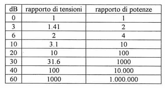

Nella seguente tabella si riportano valori significativi di rapporti di grandezze espressi in dB.
tabella
tabella
Per definizione i dB, essendo un rapporto di di grandezze omogenee, sono numeri adimensionali.
