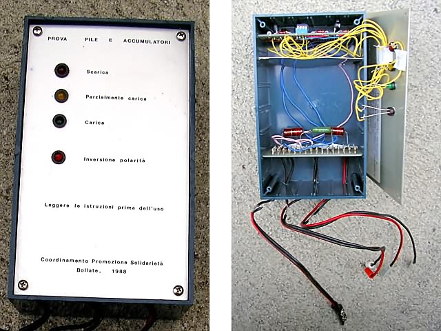

Fig. 3 - Dispositivo per la prova manuale di pile e accumulatori sotto carico, utilizzato per il controllo semestrale degli apparecchi della prima generazione, che non erano dotati di autodiagnostica.

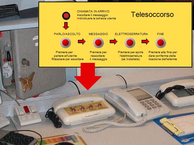

Per facilitare la ricezione degli allarmi avevamo sostituito la tastiera di telefoni Sirio con un'altra a quattro tasti. Internamente era presente un piccolo circuito elettronico contenente un CD4066, con l’alimentazione prelevata dalla scheda dello stesso telefono e pertanto insensibile ad eventuali black-out della rete elettrica. Con il circuito aggiunto implementammo un tasto parlo/ascolto dal funzionamento uguale al tasto PTT presente sulla radio utilizzata dai centralinisti per parlare con gli equipaggi delle ambulanze. Così i centralinisti potevano conversare con gli utenti della teleassistenza utilizzando la stessa interfaccia a cui erano già abituati. Il tasto, alla pressione e al rilascio, provocava l'invio in linea di bitoni DTMF della durata di circa 100 ms, che selezionavano la modalità "parlo" o "ascolto" del viva-voce presso l’utente. Questo funzionamento half-duplex con commutazione manuale anziché automatica era utile per evitare problemi in caso di forti rumori ambientali nella casa dell'utente (tipicamente a causa della televisione accesa).
Fig. 5 - Uno dei telefoni modificati per la ricezione degli allarmi di teleassistenza al centralino della S.O.S. di Novate Milanese
Per ricevere gli allarmi della teleassistenza si utilizzava una linea telefonica appositamente dedicata, che non veniva quindi occupata da altre conversazioni. Se, per qualsiasi motivo, la chiamata non andava a buon fine, gli apparecchi d'utente dirottavano la chiamata di soccorso su una seconda linea di riserva ripetendola più volte e alternando le due linee, finché dal Centro l'operatore non inviava lo specifico bitono DTMF di conferma ricezione.
