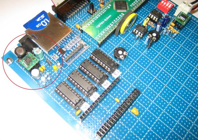

Ho utilizzato questo circuito integrato per la realizzazione di una scheda seria dove avevo bisogno di un 5V per alimentare un po' di circuiteria (avrei potuto usare un regolatore lineare ma ho optato per questo a commutazione), quindi niente di speciale. Nello stesso circuito ho dovuto realizzare un generatore di corrente costante che mi erogasse 1,5A praticamente in cortocircuito. Questo circuito integrato è stata la soluzione.
Quello che mi ha spinto a scrivere questo articolo è stata una sperimentazione che ho fatto con una stampate termica pilotata (ovviamente) da un microcontrollore montato su di una scheda di sviluppo che uso per fare esperienze su diversi dispositivi. Per farla breve avevo a disposizione un alimentatore da 12V 1.5A e mi servivano 5V 2A per la stampante. Ho pensato bene di usare questo integrato cablando questo circuito copiato quasi bovinamente da application circuit del datasheet.
Il circuito
Sul circuito ho veramente poco da dire se non che l'ho copiato dal datasheet. L'induttanza è di valore più grande di quello indicato dal datasheet perché al momento avevo solo quella. Capisco che questo è un modo di fare per niente rigoroso ma il circuito funziona bene.
Essendo montato in un circuito con un microcontrollore avrei pensato di ingaggiare un'epica battaglia contro i disturbi. Invece il circuito funziona benone ed alimenta, oltre alla stampante termica, anche un regolatore lineare che fornisce i 3,3V per la logica, un display LCD alfanumerico 20x4, un amplificatore audio ed alcune periferiche I2C che funzionano a 5V.
L'oscilloscopio mi mostra una tensione ben livellata, il microncontrollore funziona felice e contento e pure io lo sono. Penso che un buon contributo lo diano anche i vari condensatori di bypass da 100nF vicino ad ogni integrato. Resta comunque il fatto che, anche se bisogna montare qualche componente in pù, si evita di usare dissipatori perché essendo un convertitore, la corrente richiesta dipende dalla tensione di alimentazione.
La parte del circuito cerchiata in rosso è l'alimentatore. Spazio ridotto, grande corrente e nessun dissipatore.
